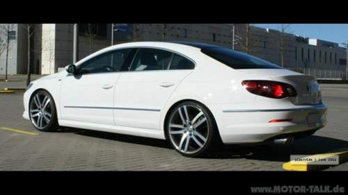

Endlich habe ich schöne Sommerschuhe für meinen CC 🙂
und zwar hab ich mich für die ASA AR1 entschieden mit den Michelin Pilot Sport.
9x20 ET 40 245 30 20
Ich kanns kaum glauben, doch es schleift nichts, kein bördeln, kein abschleifen, keine Tachoangleichung, es ist nichts notwendig,
es passt einfach alles. Ausserdem hab ich noch die H&R 40mm und... kein Problem 🙂
Hier ein paar Bilder

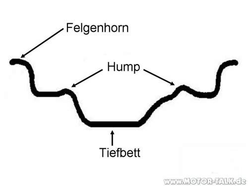

Was sind denn bei dir Tiefbettfelgen?
Ich kenne eigentlich nur noch Tiefbettfelgen, von Sondermaschienen mal abgesehen, werden im PKW- LKW- Motorrad- Bereich doch nur noch diese Bauart eingesetzt. Ich verstehe unter Tiefbett, den Bereich im Felgenbett, der, den nötigen Freiraum zur Montage des Reifens bietet, wenn dieser über das Felgenhorn gezogen wird. Hat also überhaupt nichts mit Optik zu tun, sondern wo der Reifen sitzt.
Tiefbettfelge

aber deine felge links vorne hat einen ganz schönen schlag...sieht man auch bild 8. da dachte ich noch ev. schlecht am bild...aber auch auf 9 und 10 ist es stark zu sehen.
genau an der obersten stelle der felge...heftige delle.

Ja, hab sie kontrollieren lassen, ist nur die Kante, werd ich aber noch machen lassen in nächter Zeit.

Zitat: "Unter dem Begriff Tiefbettfelgen wird im allgemeinen Sprachgebrauch eine Felge, und dabei zumeist eine Alufelge, verstanden, die ein besonders tiefes Felgenbett bzw. einen breiten Außenrand besitzt, so dass das Auftreten des Rades einen getunten, also veredelten Eindruck entstehen lässt."
Wenn man es aber ganz genau nimmt, haste natürlich recht, dass eigentlich jede J-Felge beim PKW eine Tiefbettfelge ist 😉 Die Skizze zeigt ja sehr schön warum 🙂

Persönlich gefallen mir Felgen mit Bett auch nicht mehr, aber sieht ganz gut aus.
Was seltsam ist: bei mir mit der gleichen groesse ist er hinten besetzt aufgesessen...und ich habe nur 235er drauf.
Habe auch die H&R drin, bin aber unzufrieden mit der tiefe.
Bei dir hat er sogar einen Hängearsch. Oder ist er hinten beladen?
Suche für vorne federteller, hab aber online noch nichts gefunden. Leider.

beladen ist er nicht, doch sogar als ich meine 4 17 Zöller im Wagen transportiert habe, hat nicht geschruppt oder geschliffen,
habe natürlich auch auf Unebenheiten usw aufgepasst.
Aber was meinst du mit Hengearsch 😕

Wo hat der Wagen denn bitte nen Hängearsch? Der ist ganz gleichmäßig runtergekommen. Das Phänomen mit dem Hängearsch gibts auch nur bei den H&R Federn für den 3C, beim 3CC kommt er gleichmäßig runter.
Bei meinen 9x20ET40 mit 235/30-20 schrabbelt übrigens nichts, wenn er voll beladen ist. Hast du die hinteren Flaps bei dir denn abgemacht? Bei mir sind se weg 😉

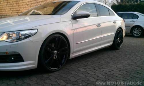

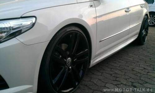

Beim 3C liegt es daran das oft die falsche Federn verbaut werden. Es gibt 6 Verschiedene Feder-sätze für den 3C Variant.
Ich hab die 40/40 drin, und der "Bock" ist an der VA+HA auf den mm genau runtergekommen.
Ja die Flaps mussten weg!
Ohne geht's grad auf den mm genau!
Vielleicht ist meiner auch tiefer... Hmmm
Hinten Links hatte er ganz leicht.. :-) hatte!
