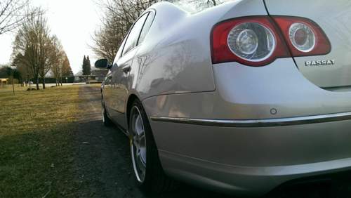

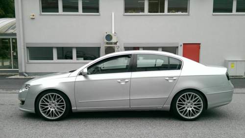

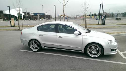

Auf den Bildern sind jeweils 235er montiert.
RoyalWheels8,5x19 ET45
Rondell 8,5x19 ET45
