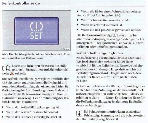

Kurz OT.
An die Fahrer mit Reifenkontrollanzeige. Musstet ihr nach dem Räderwechsel die Reifenkontrollanzeige neu kalibrieren? D.h. betätigen bis es piept? Mein 🙂 meint es sei nicht nötig, da es automatisch über die ABS-Sensoren kalibriert und geregelt wird. Diese Aussage hat mich trotzdem irgendwie verwundert.
mfg Wiesel

Original geschrieben von DieselWiesel198
Kurz OT.
mfg Wiesel
Da unser nicht gemeckert hat, scheint er sich selber kalibriert zu haben bzw. die Kalibrierung übernommen zu haben ist besser ausgedrückt, so würde er ja dennoch erkennen, wenn ein Rad schneller drehen würde bei Luft-/Gasverlust, so oder so.
Zur Sicherheit kannst du es ja noch mal abgleichen, denn schaden wird es nicht (siehe Bildanhang)
Reifenkontrollanzeige-2
Bei mir meldet sich die Reifendruckkontrolle regelmäßig nach dem Wechsel von Sommer- auf Winterreifen und umgekehrt und will kalibriert werden, obwohl sich die Reifengröße nicht ändert.
Laut dem Verkäufer in der Autostadt soll dies nach jeder Veränderung am Reifen/Rad gemacht werden.
Habe dies daher auch gemacht. Genau lange drücken bis Symbol erlicht und ein Tin erklingt.
