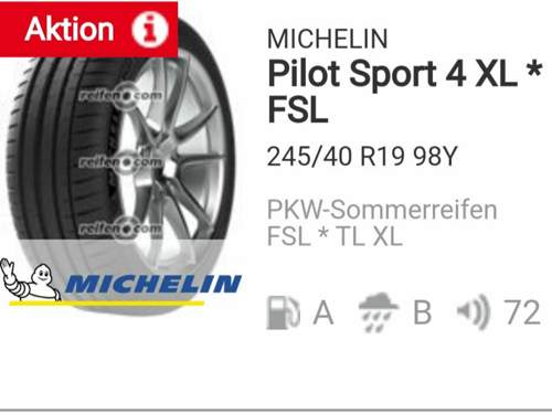

@brindamour schrieb am 15. April 2021 um 21:31:14 Uhr:
Technisch gibt es keine Unterschiede.
Das zumindest ist nicht richtig.
Sieht man allein schon daran, dass bei ansonsten identischer Bezeichnung die EU-genormte Markierung zu Rollwiderstand, Nässeeigenschaft und Geräusch abweicht bei den *-Reifen (A/B/72db vs. C/A/71db, i.e. etwas besserer Leichtlauf auf Kosten Nässeverhalten und minimal lauter).
Details in Profil, Gummi und/oder Karkasse müssen also unzweifelhaft anders sein.
Siehe Anhang.
Ob "präziser" oder "besser" ist ggf. diskutabel. Auf jeden Fall aber anders.
Es hat da definitiv irgendeine technische Anpassung stattgefunden.
PS4stern
PS4
