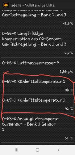

Guten Abend , habe gestern mal den OBD2 Adapter eingesteckt .
Wollte mal nachfragen warum mir 2 x Kühltemperaturen angezeigt wird .
Kleiner / großer Kreis?
Welchen OBD2 Adapter hast du.
Den OBD2 EXZA hab ich
Sinn machen würde vor und nach Wasserkühler, die Kreisläufe sollten, sobald das Thermostat offen ist, ja einigermaßen auf gleichem Level sein aufgrund der hohen Förderleistung der Wasserpumpe welche die kompletten 5 bis 8 Liter (Schätzung) in einer Minute mehrmals durchpumpen.
Evtl. gibt es auch einen Sensor an der heißesten Stelle am Motor (irgendwo im Kopf) und eine nach dem Wasserkühler. Aber das ist alles Spekulation, mal in den Motorraum schauen wo die Sensoren stecken oder nach Fotos ausgebauter 1.5er suchen um so ggf. die Kühlmittelsensoren zu entdecken.

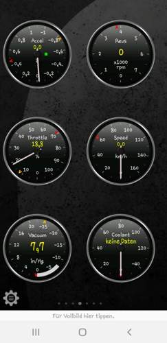

Ich suche immernoch eine App wo mir wenigstens der Ladedruck angezeigt wird . Öltemperatur wäre ein Traum aber geht ja leider nicht
Torque Pro ?
Wäre auch so meine Empfehlung.
Habe mir das Torque Pro geladen , zeigt Vacuum an anstatt Bar Bereich.
Habt ihr auch das Torque Pro ? Und kann man das auf Bar umstellen . Ich kann leider nix mit den Vacuum anfangen
Danke
Unter Einstellungen -> Einheiten kannst Du einiges ändern, voreingestellt sind zum Teil amerikanische Einheiten.
Und was das Vakuum angeht: Vakuum ist keine Einheit. Unterdruck wird auch in bar gemessen...Und bevor Überdruck ansteht, hast Du erstmal nen Unterdruck. Zumindest so lange, bis der Lader auf Drehzahl gekommen ist und Druck aufbauen kann.
Oder Du hast etwas falsches ausgewählt.
Laut Balkenanzeige ( Turbo )vom Fahrzeug habe ich heute mal etwas mehr Beschleunigt so das die Turbo Anzeige bis auf den oberen Balken komplett gefüllt war . Und die Vakuum- Anzeige wechselt nicht auf Bar .. ich kann ja mal ein Bild schicken
Was Du dir da anzeigen lässt ist nicht der Ladedruck, sondern der barometrische Druck, also Luftdruck, in Inch of mercury. Amerikanische Maßeinheit.
