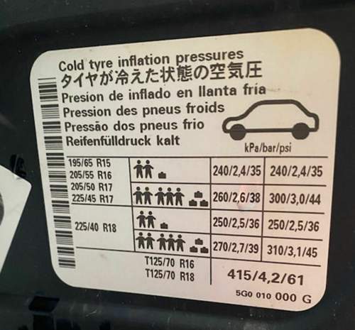

Frage
welcher Luftdruck ist bei den Allwetter empfehlenswert ??
Schonmal einen Blick in den Türeinstieg geworfen ?
Da steht die Empfehlung
...und wenn du beim Druck dann das Gefühl hast, dass er für Dich zu schwammig fährt
oder er für Dich zu stark polltert......
Druck einfach um 0,2er Bar nach oben oder unten korrigieren.
Reifendruck
Nun gut
dann lieg ich ja mit ringsrum 2,5 in der goldenen Mitte und kann das so lassen
