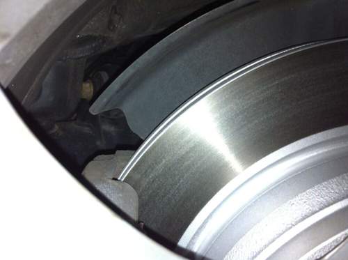

Hallo allerseits
Um nicht einen neuen Fred zu eröffnen stelle ich meine Frage in diesem.
Habe mir vor kurzem die ATE Keramic Bremsbeläge sowie die ATE Scheiben in einer freien Werkstatt einbauen lassen. Es ging mir vorallem um den lästigen Bremsstaub. Das hat soweit auch super geklappt, ich muss nun nicht mehr jede Woche die Felgen reinigen :)
Von der gefühlten Bremsleistung bin ich aber noch nicht so überzeugt, brauche ich doch jetzt viel mehr Druck um den Wagen zum Stillstand zu bringen. So wie ich es geshen habe, wurden die Bremsen nach dem Einbau auch entlüftet.
Die Vorderen habe ich vor dem Sommerurlaub machen lassen und die haben nun schon weit mehr als 3000 km drauf. Die Hinteren dann nach dem Urlaub. Diese dürften nun 6-700 km haben. Optisch ist mir aufgefallen, dass die vorderen Scheiben viel länger gebraucht haben bis diese graue Beschichtung weggeschliffen war, d.h. es sieht für mich immer noch so aus als wäre noch Restfarbe dran. Bei den hinteren war die Beschichtung nach knapp 200 km weg.
Ist das normal bei diesen Keramik-Belägen, dass es so lange dauert oder könnte hier noch ein anderes Problem vorliegen?
Grüsse,
addach
Vorne
Hinten
...also m.E. ist da was an der vorderen Bremsanlage faul.
Fahr zu einer Werkstatt und mache einen Bremsentest auf dem Prüfstand; dann siehst du sofort ob die Bremsleistung OK ist..... :cool:
