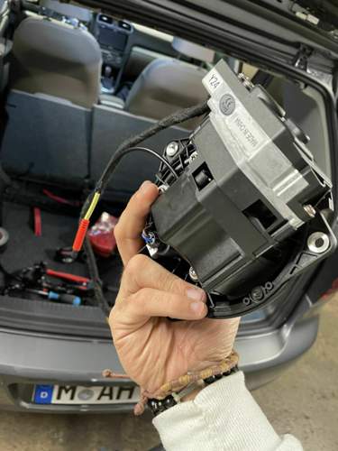

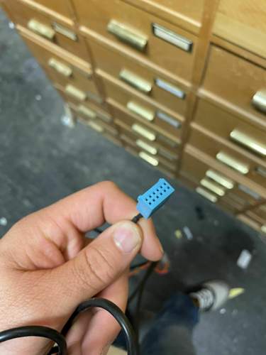

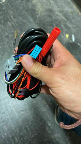

auch wenn das Thema schon älter ist, ich bräuchte Hilfe bitte.
Wir haben gestern versucht die Kamera von Ali einzubauen und scheitern an den Anschlüssen.
Wir haben die Kamera in die Heckklappe eingebaut und dann versucht mit einem Ladegerät das Gerät mit Strom zu versorgen um zu schauen, ob die Kamera funktioniert.
Die schwarz/rote Leitung auf Minus, die rote auf Plus und die blaue Leitung ebenfalls auf Plus.
Das Ergebnis war nich so dolle. Die Kamera fährt minimal auf aber nicht mal soweit, als das sich der Griff öffnen würde.
Hatte jemand das Problem auch schonmal? Wir haben auch nur diese 3 Leitungen an die separate Stromquelle angeschlossen, mehr nicht.
Was machen wir falsch?
