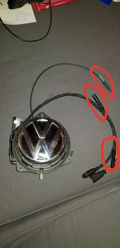

So, ich habe mir nun auch die Kamera gekauft.
Eigentlich erschließt sich alles bis auf zwei Anschlüsse. Ich habe ein Bild beigefügt.
Meine Vermutung: Das obere kann abgeknippst werden, da es für die Hilfslinien da ist?!
Und das mittlere wäre der Anschluss für ersteres.
Das untere wäre demnach für das Chinch Kabel, das nach vorne verlegt wird.
Korrigiert mich, wenn ich falsch liege 😁.

würde ich nicht machen, das gehört schon dahin gesteckt (ist doch das Videosignal?).

Das relais ist integriert, das siehst du nicht!
