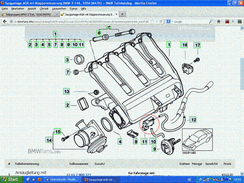

hab eben meine Ansaugbrücke gereinigt und in diesem Zuge auch die Drallklappen entfernt.
Wahnsinn, was da für ein Schmodder drin war
Nun meine Frage:
Kann man das Elektroventil für die Drallklappenansteuerung (Nr.11 auf dem Bild, Teilenummer 11 74 7 810 831) auch entfernen oder merkt das die Motorsteuerung, dass dieses Ventil nicht mehr angeschlossen ist?
Die Unterdruckdose (Nr.9) fällt ja weg, somit hätte ich den Unterdruckschlauch, der zu dem Ventil geht blind gelegt und das Ventil eben komplett weg gelassen.
Aber nicht, dass nachher die Motorsteuerung meckert...

Ich gehe mal davon aus, daß ein Fehler abgelegt wird, wenn das Ventil weg ist.
Bei meinem 3.0i hatte ich mal kurz das E-Ventil für die Auspuffklappe im ESD abgenommen und Bumms wurde beim nächsten Start ein Fehler abgelegt, da die Ansteuerung des Ventils fehlschlug.

Es wird sicherlich ein Fehler im FS vorzufinden sein, der dir sagt, dass das Elektroventil für das Durchlassen des Unterdruckes fehlerhaft ist 🙂 Braucht dir aber keine Sorgen zu machen - kümmert eh keinen 🙂

Werde dann wohl das Ventil anstecken, aber die "Zuleitung" blind legen.
Hab gern einen leeren Fehlerspeicher 😉

Hier ein beispiel bild...da fehlen z.b 2 stück....
Eine frage noch auf diesen bild sieht man :
1.druckfühler rechts
2.elektroventil mitte
3.druckwandler links vorn ??
Richtig oder?
LG!!
