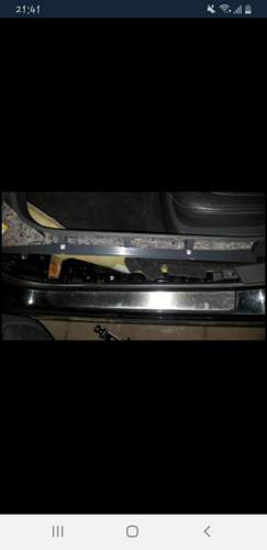

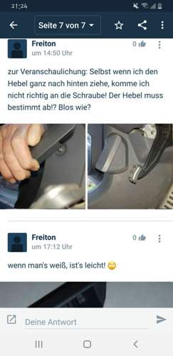

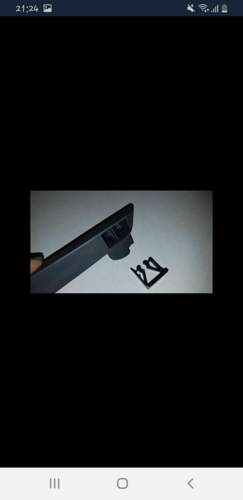

Bei Verdacht eines abgesoffenen Kessys würde ich zuallererst mal den Fahrersitz nach ganz hinten fahren lassen, die Einstiegsleiste (einige Metallklippse und beim Hebel für die Haubenöffnung ist eine Torxschraube) entfernen, vorher den Hebel für die Haubenöffnung demontieren (einen kleinen Plastikklipp vorher entfernen) und mal den Fußraumteppich anheben. Achtung, sehr steif und störrisch durch den dicken Schaumstoff.
Habe zur Hilfestellung mal ein paar Screenshots aus dem Forum beigefügt. Habe es seinerzeit selbst auch sehr gut mit der Anleitung hingekommen ohne etwas zu beschädigen.
Dann schau mal nach Wasserspuren, auch in die Gummipropfen mal fassen, das ist der tiefste Punkt. Sollte da Wasser oder Kondensat sein, dann wird ggf. das Kessy korrodiert sein.
Einige konnten es noch retten, aber das hängt vom Grad der Korrosion ab.

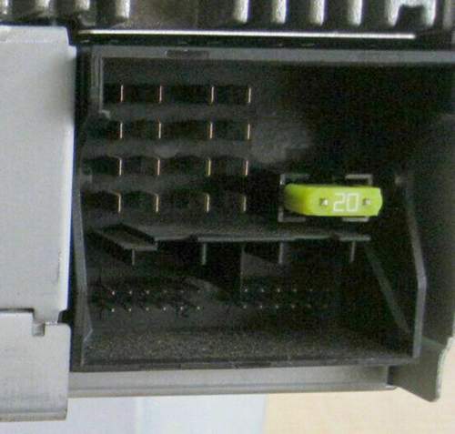

ich habe noch keine neuen Informationen allerdings ist mein RNS jetzt abgeschmiert und reagiert überhaupt nicht mehr, der Bildschirm bleibt komplett schwarz (wird nicht heller, also nicht an) und mein Klimabedienteil reagiert ebenso nicht.
Vielleicht ist es ja die Sicherung aber ich konnte bisher nicht finden wo sich die für das RNS befindet?
Ist es die 33 unter dem Lenkrad?
Oder ist es eines der berühmten Defekte die passieren können die hier wohl des öfteren von Wolf-Navi repariert werden?
Klima auch ohne Anzeige, oder reagiert nur nicht?
Zwecks Sicherungen schau hier: https://www.motor-talk.de/faq/vw-phaeton-q37.html#Q5759788
Ohne Anzeige, Knöpfe reagieren nicht.
Die Datei habe ich durchsucht aber weiß nicht ganz was auf das RNS zutrifft. SB33 Steuergerät für Navigation mit CD Laufwerk? Dachte da gäbe es vielleicht eine Sicherung für die ganze Einheit aber zumindest die könnte ich mir anschauen.
Ich habe vergessen zu erwähnen dass das CD Laufwerk auch nicht reagiert.
SB33 ist für das Mutlimedia-Interface im Handschuhfach
SB17 ist für das RNS, das CD-Laufwerk wird vom RNS mit versorgt
SB30 ist für das Klima-Bedienpanel vorn und elektrisch völlig getrennt vom RNS, nur mechanisch damit verbunden
