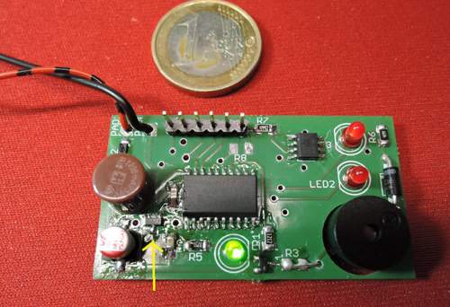

Schau mal auf das Bild unten. Auf der Platine, auf welcher ein MicroController werkelt, noch’n IC sitzt, auch LEDs, da sitzt auch ein eigener SR drauf, der regelt sämtlichen Verkehr und zwar technisch perfekt. Der bügelt Kurzschlüsse in seiner Nachfolge-Schaltung ebenso weg wie thermische Überlastung, etc., etc.. Ist mal fast ein Fixierbild: wo sitzt der? Jedenfalls kostet er in Großserien den wuchtigen Preis von irgendwas zwischen 10 und 15 – nein – nicht Euro, sondern Cent.
Und weist du exakt, was da technisch wirklich in einem von dir angesprochenen „Regel-Kreis“ verbaut ist? Hast du schon mal einen Controller zerlegt und alle wichtigen Bauteile dadrin auf Funktion untersucht und – ach ja – auch erkannt? Auch die winzigsten SMD-Bauteile, deren kryptische Namens-Kürzel nicht im Inet zu entschlüsseln sind, weil es unter Hersteller-spezifische Daten fällt, die natürlich nicht rausgegeben werden und an denen auch Google nur versagen kann? „Regelkreis“ muss nicht bedeuten, dass da nur ein einziger SR sitzt. Da können genauso gut 5 Stück von diesen niedlichen, wie abgebildeten SR’s parallel sitzen, jeder für einen eigenen Sensor zuständig. Das wäre Vorsprung durch (normale und preiswerte) Technik und Stand der Dinge.
