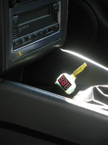

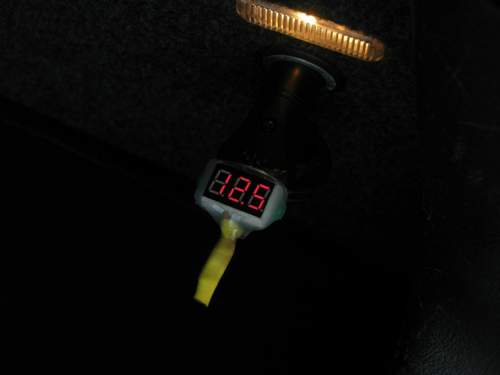

@abubillas schrieb am 28. Dezember 2015 um 15:29:56 Uhr:
also messe ich die Spannung direkt an den Kabeln, die an die Batterie angeschlossen sind (Leerlauf)?
morgen mach ich das und werde berichten, danke.

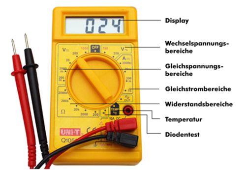

Genau, mit einem Multimeter auf Gleichspannung stellen, Messbereich bis 20V oder sowas. Dann parallel auf den Pluspol und Minuspol messen.
Digitalmultimeter
