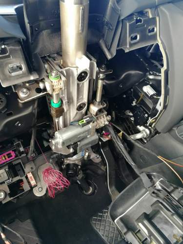

Rein Obligatorisch, wenn ich die elektrische Lenksäule nachrüsten möchte:
alte raus, neue mit den Motoren rein, Stecker ins ZESTG, Schalter verbauen und Abdeckung tauschen.
Danach im ZESTG Codieren und im Gateway Anmelden? Gibt es hierzu Erfahrung?

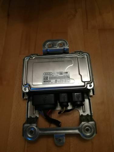

Ich hatte mir damals einen Kabelbaum für alles gebaut. Das STG natürlich auch im Fußraum nachgerüstet.

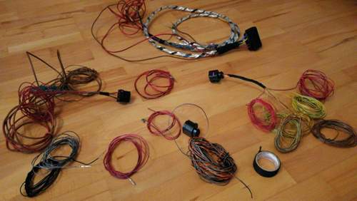

Ich kann vom Bau des Kabelbaumes auch nur abraten. Das ist nicht mal eben gebaut und verlangt viel Zeit und Konzentration.
Ich habe gerade kein Bild vom fertigen Kabelbaum gefunden. Hier aber grob eine Übersicht was euch erwartet.
Bild 2 noch das notwendige STG im Fußraum
Kabelbaum
STG Dynamiklenkung
Na soooooo schlimm ist der aber nicht. Hab schon komplexere genäht 😁. Konzentration ist immer nötig + Nachmessen 🙂 Ich finde das Verlegen (generell von Kabelbäumen) im Fahrzeug VIEL schlimmer.
