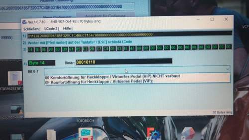

Codiert wurde oder besser gesagt war schon im HeckklappenSTG „Zusatztaster verbaut“, im 46er wurde Byte 6 Bit 4 und 5 gesetzt.
Im 46 gibt es noch folgende Codiermöglichkeiten (Foto)
Beide bringen nichts, Busruhe wurde immer abgewartet zwischen den codieren. Wozu sind die?
