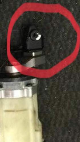

Bin auch grad am Nachrüsten und habe nun folgendes Problem... ich hab mir zwei Motoren besorgt und festgestellt, dass dort leider jeweils ein Teil fehlt. Es ist der “Mitnehmer“ am Arm des Motors, welcher mit dem Klappenscharnier verschraubt wird. Ich habe diesen bis dato nicht einzeln gefunden. Habt ihr ne Teilenummer...
ist der Arm eigentlich starr oder beweglich, ist ein Nachbau möglich, falls es den nicht einzeln gibt?
Den Bolzen (grün markiert) hat schon mal jemand nachgebaut aus der A4 Gruppe...
Vielen Dank 😉
