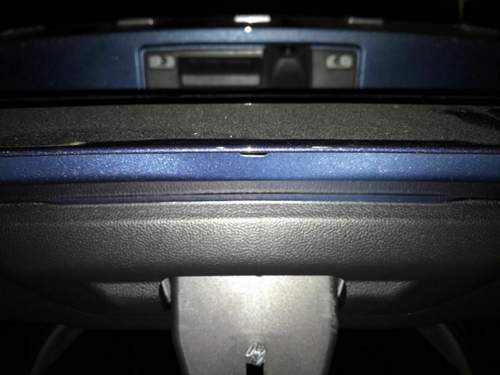

Ich konnte die elektrische Heckklappe leider nicht rechtzeitig vor der Garage aufhalten. Habe es mit dem Knopf an der Heckklappe versucht. Sollte die Stelle lackiert werden, um evtl. Rost zu vermeiden? Das ist ja eine Abtropfkante bei Regen.

@BananaJoe76 schrieb am 22. Februar 2020 um 22:20:35 Uhr:
Hol dir einen Lackstift und besser es aus.
Wo ist den die Heckklappe gegen gestoßen ?
Kontaktpunkt war ein Garagentor aus Blech. Weiß bis heute nicht, was ich falsch gemacht habe. Der Versuch die Heckklappe mit der Hand abzubremsen ist auch gescheitert. :_( Danke für deinen Rat. Das werde ich glaube ich auch machen.
Dann mach noch Schaumgummi an die Stelle des Garagentors wo die Heckklappe anschlagen kann.
Ich habe dies bei meiner Garge ebenso gemacht und es kann nix mehr passieren.
Innen ist alles mit Schaumgummi geschützt. Von außen an die Garage anbringen habe ich erst einmal sein lassen. Stattdessen parke ich entweder vorwärts vor der Garage oder rückwärts mit ausreichend Abstand. Danke!
Ich halte die Heckklappe immer mit der Hand an. Klappt problemlos, musst nur etwas stärker dagegen halten. Es piepst dann ein Mal und stoppt.
Etwas Schaumgummi am Garagentor kann nicht schaden, weil eine Windböe die Heckklappe über die eingespeicherte Position hinaus recht leicht aufdrücken kann.
Bei dem Wind die letzten Tage glaube ich das auf's Wort. Schaumgummi hilft schon.
