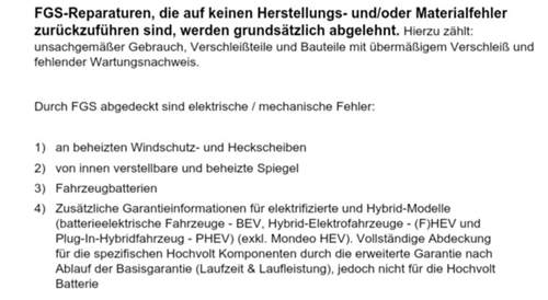

Es gibt eine offizielle Liste mit Bauteilen die nicht abgesichert sind im FGS. Im übrigen ist das Branchenüblich im Bereich der freiwilligen Garantieschutzbriefe. Bei A1 ,bei anderen Anbietern ist auch vieles nicht abgesichert.
Wenn deine Ford Werkstatt transparent wäre,würden sie es dir schwarz auf weiss zeigen. Ich habe diese Liste. Das Wort: Anbauteile steht da überhaupt garnicht drin.
Karosserie: komplett ausgenommen
Wobei ich aber explizit nichts von Dämpfer der Heckklappe lese.
Eine Ford Werkstatt kann auch im Vorfeld über OWS eine Anfrage stellen,wenn man unsicher ist,bevor Teile bestellt werden.
Für Hochvolt Bauteile gibt es Ausnahmen, eine gesonderte Garantie-Information,auch schwarz auf weiss im Ford PTS zu finden.
Auch Kulanzregelung und Ausschlüsse sind fest geregelt. Es gibt nur wenige Ausnahmen.
Warum Garantiearbeiten nicht so gerne gemacht werden von einigen Werkstätten? Die Frage ist leicht zu beantworten, es geht ums Geld. Wenn Garantie nicht richtig gemacht wird,aus Unwissenheit bleibt die Werkstatt auf den Kosten sitzen. Anscheinend gibt es jede Menge Nachholbedarf bei Garantie Schulungen.
