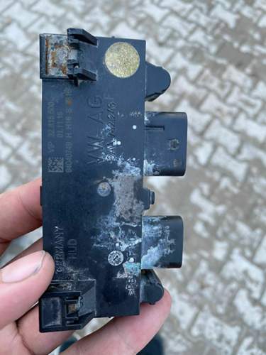

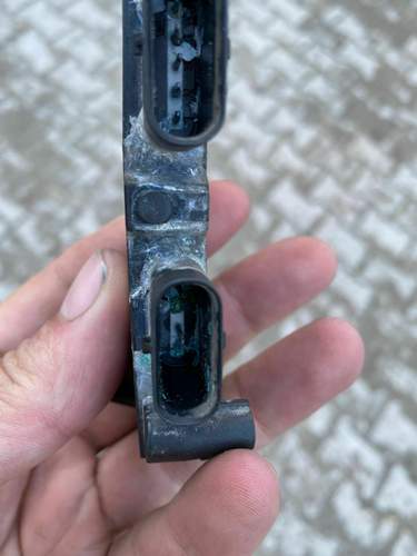

Wo sitzt das Steuergerät für die Heckklappe?
Nach längerem suchen endlich das Steuergerät gefunden sitzt hinter dem Diffusor. Wieso man dieses Steuergerät dort vorbauen muss ist mir unbegreiflich.
Ja klar damit Feuchtigkeit in die Steckverbindungen kommt und die Pins am Steuergerät abbrechen und man ein neues Steuergerät kaufen muss😠
