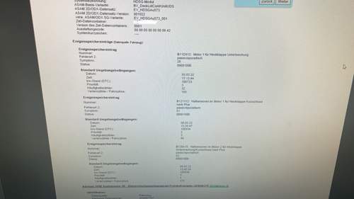

ich fahre seit einigen Jahren einen A7 Competition und habe jetzt ein Problem mit meiner elektrischen Heckklappe. Ich hoffe, es ist ok, wenn ich es beim A6 poste, da die Autos ja baugleich sind und hier noch mehr Leute aktiv sind. Die Suche habe ich benutzt aber nichts vergleichbares gefunden :-(

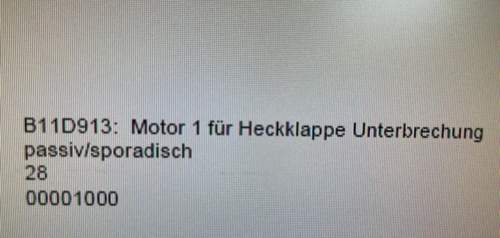

Meine elek. Heckklappe öffnet ganz normal, schliesst aber nicht mehr. Beim schliessen wird auf halber Strecke abgebrochen und mehrmals gepiept und dann teilweise wieder geöffnet. Meine Werkstatt hat den Fehlerspeicher ausgelesen und hier wurde ursprünglich ein Fehler beim Motor1 angezeigt. Ich habe jetzt einen gebrauchten Motor besorgt von einem seriösen Händler, der aber nach Einbau genau den selben Fehler weiter ausgibt und das gleiche Problem hat. K
ennt jemand das vielleicht und kann mir sagen, wo ich sonst noch ansetzen könnte? Ich hab hier Screenshots der Fehlercodes von der Werkstatt. Bin für jeden Tipp dankbar.

Die Klappe verliert seine Grundstellung. D.h sie kennt die Endpunkte nicht. Das kann mehrere Gründe haben. In Deinem Fall scheint die Verbindung zu den Positionssensoren im Motor 1 und 2 unterbrochen zu sein ("Kurzschluß" nach Plus). Deshalb wird der Versuch der Grundstellung abgebrochen. Da es sehr unwahrscheinlich (aber nicht unmöglich!) ist, daß beide Motoren einen Schuß weg haben, liegt der Verdacht nahe, daß ein oder mehrere Kabel gebrochen sind. Genauso gut kann es auch an einer defekten oder korrodierten Steckverbindung liegen.
Wobei man sagen muß, alles was beim A6 Avant(!) rund um die Elektrische Heckklappe beweglich ist, keine Kabel beinhaltet, da die Motoren direkt ins Scharnier der Heckklappe greifen. Wie daß beim A7 gelöst ist, kann ich jetzt nicht sagen. Wahrscheinlich ähnlich A6 Limo.
Hattest Du exakt(!) den gleichen Fehler mit dem anderen Motor? Weil dann verstehe ich nicht warum Du nur *einen* Motor getauscht hast 😁
Ebenfalls mußt Du zwischen vFL und FL (zumindest ist es beim A6 so) unterscheiden. Die Motoren und HD Stg nicht nicht untereinander tauschbar.

Hi Lightningman,
soweit ich weiß, war es der gleiche Fehler. Ich wurde gerade von der Werkstatt drauf hingewiesen, dass es nur der Motor 1 Fehler ist. Das andere Bild von der Diagnose mit den Kurzschluss Geschichten steht nur da, weil sie zum testen die Kabel nicht verbunden haben um Sachen nach und nach auszuschliessen.

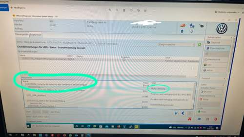

Wurde nach Motortausch eine Grundeinstellung durchgeführt? Wurden die Fehler gelöscht?
[Von Motor-Talk aus dem Thema 'Elektrische Kofferraumklappe / Heckklappe schliesst nicht mehr' überführt.]
Ja, Fehler wurden gelöscht und die Grundeinstellung hat leider nicht funktioniert bzw. wurde immer wieder abgebrochen.

Ich würd mal mit einem Oszilloskop beim schließen der Heckklappe die Signale am Stecker beider Motoren abgreifen. 1 muckt rum, 2 nicht, daher hat man einen perfekten Sollwert zum Vergleichen
