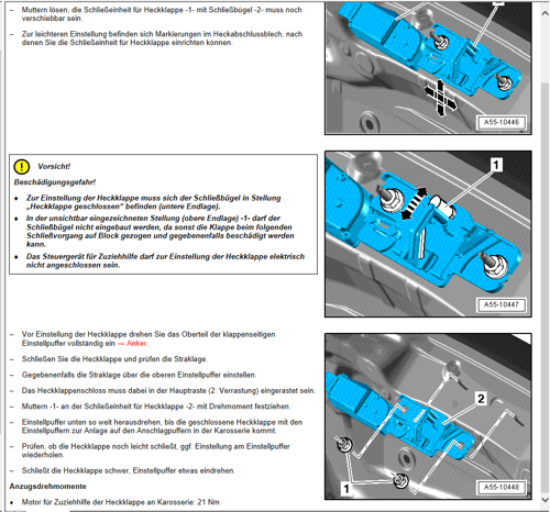

Ich habe im vorigen Beitrag eine Anleitung zum einstellen der Zuziehhilfe mit angehangen.
So weit wie möglich in richtung Schloss einstellen.
Den Fehler in 46 und 6D löschen.
Ist vielleicht die Schloßträgerabdeckung neu gekommen?
Ich würde die abbauen und dann noch mal die Grundeinstellung durchführen.
Am besten setzt sich dabei einer in den Kofferraum und schaut sich das von innen an wie die Zuziehhilfe arbeitet.

schloßträgerabdeckung ist die alte und war bzw. ist die ganze Zeit ab. Grundeinstellung bricht ab sobald man Die Heckklappe elektrisch schließen soll. Bis zur zuziehhilfe kommt es nicht.
werde mich mal in den Kofferraum legen gehen und gucken ob dass schloss richtig einrastet.

Also war gerade im Kofferraum. Zuziehhilfe habe ich wie oben in der Beschreibung eingestellt ohne Erfolg.(Rattert immer noch beim einfahren)
Schloss schließt normal wie es soll.
