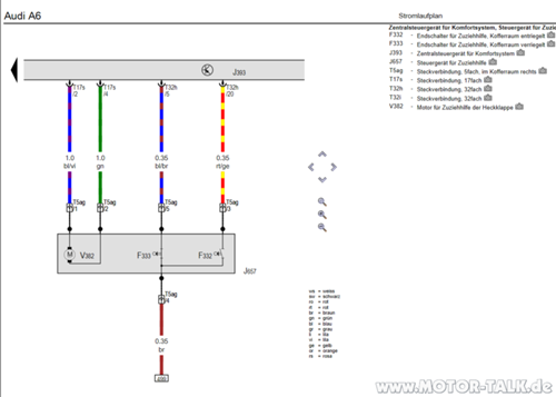

Der Schalter für Heckklappe auf und zu siitzt in der Zuziehhilfe. Siehe Bild.
Was wurde denn beim Folien kleben alles auseinander geschraubt?
Nachschauen ob ein Massepunkt lose sitzt oder eine Steckverbindung locker ist.
Die Steckverbindung an der Zuziehhilfe trennen.
Siehe Bild Schalter Prüfung
Am Stecker Pin 5 bl/br und Pin 4 br brücken = Hecklappe muß geschlossen angezeigt werden.
Am Stecker Pin 3 rt/ge und Pin 4 br brücken = Heckklappe muß offen angezeigt werden.
Zum überbrücken nicht zu grosse Spitzen nehmen sonst werden die Kontakte geweitet.
Schalter-pruefung
02202 - Zuziehhilfe für Kofferraum; Position verriegelt (F333) 008 - unplausibles Signal
Unplausibles Signal weist darauf hin das der Schalter in der Zuziehilfe offen anzeigt ob wohl die Heckklappe geschlossen ist.

überbrücken ohne Widerstände? einfach mit einem Draht?
Ja! Das kann man am Stromlaufplan doch gut sehen: Pin 4 = Masse am besten eine Büroklammer oder so was nehmen die sind nicht so dick.

also eben mal ausprobiert überbrücken geht nicht bzw. keine Veränderung.
Schalter in der Tür ist auch OK.
Dann habe ich mal die zuziehilfe raus codiert und sehe da Heckklappe geschlossen wenn zu und Heckklappe offen wenn offen= Schloss auch OK! Heckklappe geht auch elektrisch auf aber nicht zu.
weis einer was im VCDS "unlearning calibration of luggage compartment cover" ist damit gemeint Grundeinstellung der Heckklappe durchführen?
Ist das so Richtig?
Auf Befehl Zuziehilfe einfahren, Fährt die aus. Und umgekehrt genau so?
