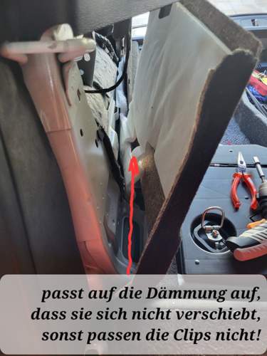

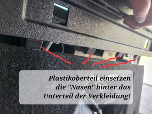

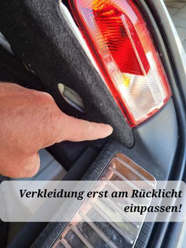

Ich hab heute auch meine Hydraulikpumpe nachgefüllt und habe alles mit Fotos dokumentiert, falls außer "radih" noch jemand da ran will oder muss.
Zeitaufwand: 30 min (die Fotos haben mehr Zeit in Anspruch genommen :-))!
Die Klammern der Hydraulikanschlüsse hebelt ihr vorsichtig mit einem Schraubendreher auseinander und zieht die Leitung gleichzeitig nach oben. Um an die Klammern zu kommen, drückt ihr die Schaumstoff-Verkleidung bei den Anschlüssen nur etwas runter. Ihr könnt sie beim Zusammenbau auch nicht verwechseln, da eine Klammer an der Leitung fest ist und die der anderen Leitung an der Pumpe fest sitzt! Auch braucht ihr keine Angst haben, dass da Hydrauliköl ausläuft! Es läuft nicht ein Tropfen!
Zum Öl: Wenn ihr nicht das teure Öl von Opel nehmen wollt, geht auch jedes andere Hydraliköl. Ihr müsst dann aber das restliche Öl, welches noch in der Pumpe ist, absaugen! Ich habe es mit einer Spritze abgesaugt. Dafür auf eine einfache Spritze einen dünnen Schlauch gesteckt, damit ich bis unten rein kam.
Die Plastikverkleidung der Pumpe ist mit 4 Clips versehen - 2 oben und 2 auf der Unterseite. Clip sie einfach auf der Oberseite auf, indem ihr hinten reingreift und den Clip mit dem Finger nach oben zieht. Aber vorsichtig, damit sie nicht abbrechen - Plastik!
Ansonsten ist alles auf den Fotos beschriftet. Bei Fragen einfach melden!
Sorry, die Bilderstrecke ist "rückwärts"!
Gutes Gelingen!
Oberteil einsetzen
Seitenverkleidung einbauen
Seitenverkleidung erst hinten einsetzen
