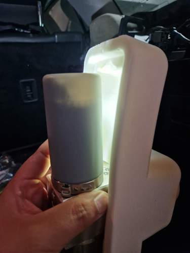

Nun zur Hydraulik der Klappe. Wie ist der Ölstand im Hydraulikgehäuse? Der Dämpfer ist undicht und ölt. Das ist eigentlich das am häufigsten auftretende Problem! Die Klappe geht erst noch ruckelnd auf, bis der Ölstand soweit gesunken ist, dass nicht mehr genug Druck aufgebaut wird. Da also als erstes nachschauen - und auch, ob der Taster in der Tür nicht auf 0-Stellung steht! Das hatten wir hier auch schon!
Boah super das du so schnell geantwortet hast ich danke dir für die schnelle Antwort vielen Dank. Ich werde mal gleich nachsehen da ich heute die neue (gebrauchte) Pumpe aus ebay montiert habe und da sich nichts getan hat. Werde gleich an meiner Pumpe mal nach den füllstand sehen
Wie du sie füllen musst - dazu findest du hier eine ausführliche Anleitung von mir!

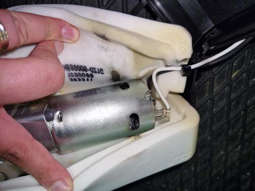

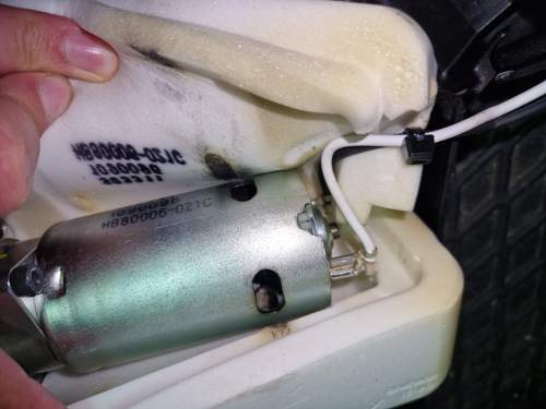

Siehe Bild hat die Pumpe genug Öl. Vorne an der Pumpe sind schwarze Rückstände ob das normal ist weiß ich nicht siehe bilder. Ich muss ihn mal auslesen lassen oder Kabelbaum an der Öffnung an der Klappe da habe ich noch nicht nachgesehen

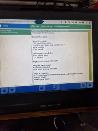

War beim Mechaniker siehe Bild was der Fehler sein soll. Bin am verzweifeln wenn es das Steuergerät ist. Ist es das teuerste von allen
Bild #211535537
Da steht "MÖGLICHE Ursachen" und "MÖGLICHE Auswirkungen"!
Es ist also alles MÖGLICH!
Ich will mich hier nicht zu weit aus dem Fenster legen, aber es sieht aus, als ob das Hydrauliköl verdreckt ist, denn die Ablagerungen sind nicht normal! Kann es sein, dass da ein falsches Öl drin ist? Die Farbe kommt mir eigenartig vor! Die schwarzen Rückstände an der Pumpe sehen aus, als wenn es Ruß ist und evtl die Pumpe durchgebrannt ist, was die Fehlermeldung "Kurzschluss" bestätigen könnte.
Wenn das Öl verdreckt ist und demzufolge die Hydraulik verstopft hat, hat es evtl. die Pumpe überlastet, sodass diese heißgelaufen und daraufhin verschmort ist.
Aber das in Ferndiagnose mit Bestimmtheit zu sagen, ist natürlich nicht möglich! Das musst du jetzt selbst prüfen. Wie? Das kann ich dir auch nicht sagen. Das System irgendwie "durchblasen"
Ich wünsche dir, dass es nicht das Steuergerät ist
Fand ich auch komisch die Ablagerungen an der Pumpe und wie man am Bericht sehen kann ist irgendwo ein Kurzschluss. Ich werde mal die Sicherungen nochmal kontrollieren gegebenenfalls auf kabelbruch an der heckklappe prüfen weiter weiß ich nicht was ich machen soll. Mich irritiert auch als mögliche Ursache "Sensor defekt" weiß nicht was als sensor gemeint ist die Stellung der Klappe müsste ja eigentlich die Pumpe sein wüsste nicht das irgendwo anders ein Sensor sein soll. Ich werde mal schauen schlimmstenfalls muss ich mal zu opel das sie mir sagen welches Teil genau getauscht werden muss.

Flüssigkeitsstand noch einmal kontrolliert? Durch das mehrmalige Betätigen kann Hydrauliköl aus dem Ausgleichsbehälter in das System gelangen, so dass nicht mehr genug Öl drin ist.
Alternativ könnte auch der eigentliche Dämpfer defekt sein. Wenn der mechanische Widerstand zu groß ist, muss die Pumpe zu stark arbeiten.
Habe den rechten Dämpfer gebraucht getauscht und jetzt funktioniert wieder alles. Wahrscheinlich war es der Dämpfer von Anfang hat der die Probleme verursacht weil ich bei dem manuellen Öffnen Heckklappe von innen schon gemerkt habe wie der Dämpfer stecken blieben und ich fester drücken musste damit die Klappe sich weiter öffnet. Wahrscheinlich wie @Rumpelkammer schon sagte das der Dämpfer hängt und sich dadurch zu viel druck für die Pumpe sich auf aufbaut. Denke daran hat es gelegen. Habe trotzdem auch die Pumpe nochmal ausgebaut und öl nachgefüllt.
