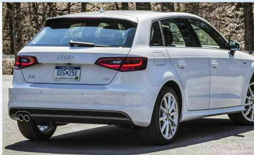

Hab Nachricht von dem AliExpress Shop:
'Suitable for installation' und er hat noch ein Foto von nem Sportback mitgeschickt
Ich frag dort auch mal nach ner Einbauanleitung...
Vom Händler mitgeschicktes Foto
