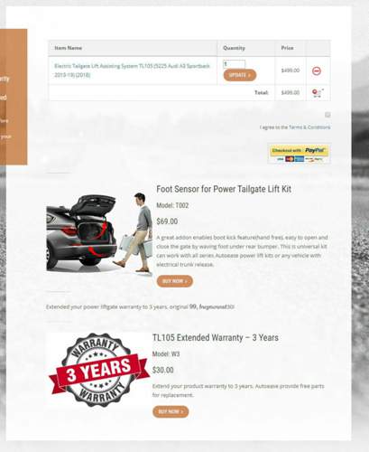

Hier steht es beim Lieferumfang
ah ok... dann bin ich auf die Einbauinfos von dir gespannt 😉
übrigens gibt es die Garantieverlängerung einzeln für 30$ dann kann man sich die 69$ für den Fußsensor auch sparen, wenn man ihn eh nicht verbauen will 😉

Hoffe mal, dass man über die "ältere" Homepage auch die aktuellsten Teile (Version) bekommt!? Dann würde ich nämlich wahrscheinlich auch ohne Fußsensor + 3 Jahre Garantie bestellen.
Woran erkennt man denn die ältere Webseite ?
Bestellt ! Bin sehr gespannt ...
