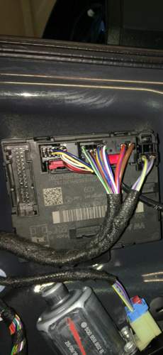

Taster Innenraum:
(Bild12)
Bei Betrachten des Kabelbaums sehen wir hier, dass zwei Adern (Schwarz und Weiß) auf einen Stecker geführt werden das sind die geschalteten Adern, eine weitere Braune Ader wird separat geführt +12 Volt.
Beim Innenraum Taster vom Audi Q3 haben wir 3 Adern (Bild 9)
Blau: Schließer
Grau: Schließer
Gelb: +12 volt
Die Blaue Ader des Audi Tasters wird mit Schwarz verbunden.
Die Graue Ader mit Weiß.
Gelb wird weiterhin separat geführt und im Fahrzeug auf einen geeigneten Verbraucher angeschlossen, so das der Taster bei einschalten des Lichts mit beleuchtet wird.
Somit kann anstelle der mitgelieferten Tastern die Original Audi Taster verwendet werden.
Ich hoffe die Bilder reichen zur Verdeutlichung ansonsten bitte fragen !

@Hoaschter kannst du ein Bild von dem Stromlaufplan machen ?
@Hoaschter weißt du welcher Stecker es wäre ?
Bilder kann ich leider keine hier reinstellen vom Stromlaufplan... Urheberrecht und so...
Aber es ist ein 32-poliger Stecker. Und dort Pin 23.
Kann also nur der große links sein, wenn ich das richtig sehe.
Falls das Schloss nicht reagiert, kannst du ja mal den Messwert im 42er auslesen. Dann wissen wir zumindest, dass das Steuergerät reagiert. Eventuell muss doch noch was in einem anderen Steuergerät codiert werden, Bordnetz z.b.

Steuergerät Fahrertür
Im Bordnetz hab ich gerade noch paar APs zum Thema Innentaster gefunden. Codierung konnte ich jetzt nicht mehr durchschauen. Muss aber jetzt auch los^^
