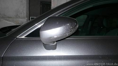

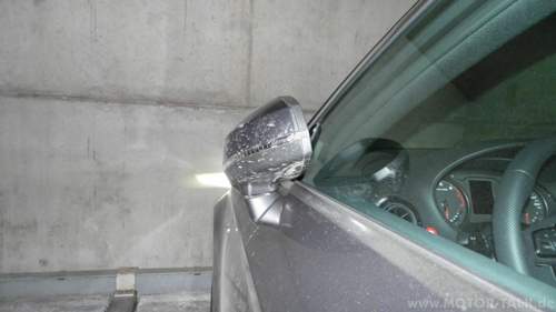

Also ich weiß ja nicht, was ihr unter "gleicher Ebene" und "einfach nur zum Auto" hin versteht. Aber das, was ich auf den Bildern unten sehe, ist für mich nichts von beidem.
2014-02-01-19-56-51
2014-02-01-19-57-24
Also für mich klappt der Spiegel beim A3 zum Auto hin (einfach deshalb weil er jetzt auf der Tür sitzt).
Ist auch vorteilhafter, weil dann die Waschstraße auch die Scheibe sauber bekommt (beim A6 klappt er auch hoch (sitzt ja da auch nicht auf der Tür) und da bleibt die Stelle auf der Scheibe unterm/hinterm Spiegel eher schmutzig).
