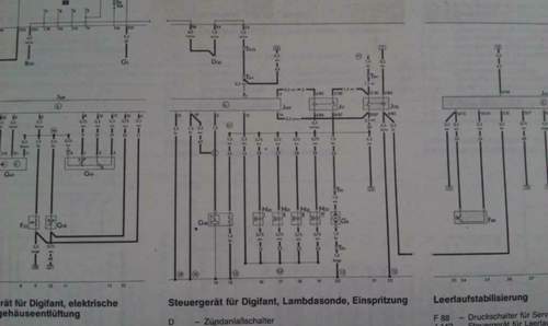

Eventuell hilft dir das etwas weiter deine S-Pumpe zum laufen zu bewegen
Gruß Thomas
Gruß Thomas
Danke für das Bild. Aber da ich in Sachen Elektro nicht wirklich viel Ahnung, oder soll ich sagen null Ahnung habe, ist Dein Schaltbild ist für mich wie böhmische Dörfer... Sorry...
Aber auf alle Fälle Danke für Deine Mühe!

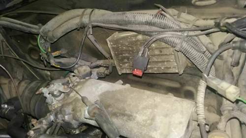

Ich habe mal ein paar Fotos angehängt.
Mit dem Stecker, welchen ich uneingesteckt hinter der Batterie gefunden habe, weiss ich momentan nix anzufangen.
Die Kabel scheinen durch Leerrohre in Richtung des kleinen Kühler zu gehen...
Grüße,
Kai
+2
Und noch eins... gehen ja leider nur 5
Das is ja 'n Country...
Was ist das denn da für ein rechteckiger Kasten zwischen Spritzwand und Saugrohr?
Pst... was Du so alles siehst ;-)
deswegen will ich den ja unbedingt zum Laufen kriegen ...
Meinst Du diesen?
Oder könnte das das Steuergerät der Gasanlage sein?
Grüsse....

Gehen da Kabel in den Kasten rein? Sieht jedenfalls so aus, als ob da der Gas-Kabelbaum dran geht.
Wenn ja, würde ich das Teil zumindest mal probehalber von innen anschauen, ob da alles gut aussieht.

Die Verkabelung drum herum ist echt nicht schön.
Der überflüssige Stecker sieht aus wie einer Diagnosestecker von der Gasanlage. Das wiederum würde aber bedeuten, dass es doch ein Gassteuergerät geben muss. Ein VW Stecker ist das jedenfalls nicht, die sehen anders aus.
Die Sicherung, die da so einzeln herumfliegt, gehört auch nicht zu VW. Das müsste auch was Gasanlagenmäßiges sein, könnte doch Zünderkennung sein.
Läuft der Wagen eigentlich auf Gas (bin mir gerade nicht sicher, was du da geschrieben hast).
Wenn der auf Gas läuft und du ziehst die Sicherung, müsste der Wagen ausgehen.
Dieser Kühler, der unter dem Wasserkasten an der Spritzwand hängt, ist mir jedenfalls unbekannt.
Die Verkabelung um den Verdampfer ist auch zum fürchten. Gehe ich richtig davon aus, dass du die Gasanlage nicht eingetragen ist und du nur die italienischen Papiere hast?
Wenn ja, die Gasanlage wirst du so nicht eingetragen bekommen, ich gehe sogar davon aus, dass du dort zumindest Verdampfer und Multiventil tauschen musst, um die eingetragen zu bekommen.
Ja, leider gibt es wohl wirklich ein Steuergerät. es hat sich nur gut getarnt *grummel*
Die Verkabelung ist teilweise wirklich grauenvoll. Wer weiß, wie viele da schon dran waren. Leider kann ich den letzten Besitzer nicht fragen, was er gemacht hat und was schon so aus Italien mit dem Auto (da lief er wohl noch (einwanfrei)) importiert wurde.

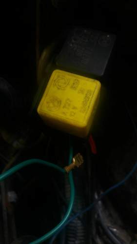

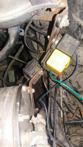

Ja, er läuft auf Gas, aber nur, wenn ich diese grüne Kabel (auf dem Bild vom Verdampfer) auf 12V lege.
Das andere Ende ist an ein gelbes Relais drangepfuscht worden. Also auch wieder nicht original, aber irgendwie immer noch funktionstüchtig. Ich hoffe, das dieses Kabel nicht auch "Made in Italy" ist...
Ähm.. sorry... das war mein Fehler... habe diesem "Kühler" zu wenig Aufmerksamkeit geschenkt. Das ist ein Alukasten, der etwas angerottet war und scheint das Steuergerät der Gasanlage zu sein. Manchmal ist man doch echt blind.

Ich vermute mal, das grundsätzliche Problem ist erstmal, das sowohl Gas- wie auch Benzinanlage beim einschalten der Zündung keinen Strom bekommen. (Zündschloss und der Sicherungskasten scheinen zu 99% in Ordnung zu sein.) Relais für die Spritpumpe habe ich auch schon aus einem funktionstüchtigen Golf ohne Erfolg getauscht.
Es gibt im Motorraum beim Verdampfer ein gelbes Relais(Nummer A727 520 12V 30A 82461739) , welches ein normales Arbeitsstromrelais (bereits auch gegen ein identisches getauscht) zu sein schein. Dort geht dieses imrovisierte grüne 12V Kabel drauf und dann läuft sowohl Gas wie auch Benzin. Das rote Kabel mit der Sicherung geht ebenfalls von Dauerplus in dieses gelbe Relais. Somit vermute ich mal, das ein Stromkreis mit 12V bei einschalten der Zündung nicht richtig arbeitet. (vermutlich der, der beim einschalten der Zündung der Spritpumpe einen kurzen Stromintervall und dann erst wieder bei laufendem Motor arbeitet.) Aber wie wird der angesteuert und wo muß Strom anliegen?

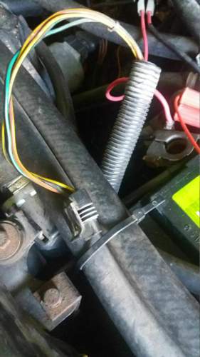

@VW 1991 schrieb am 30. Juni 2016 um 09:55:37 Uhr:
Moin...Das Kabel scheint wohl (auch) nicht original zu sein. Allerdings wenn ich es trenne, springt der Golf nicht mehr an.
Hier die versprochenen Bilder.
Grüße...
Kai
Mehrmals in deinem Beitrag hast erwähnt das eines deiner Probleme gelöst sei wenn du das Kabel trennst, dann allerdings der Wagen nicht anspringt. Man sollte hier ansetzen/beginnen mit der Fehlersuche....meiner Meinung nach.
Es wurde ja schon darauf hingewiesen das es sinnvoll sei den Wagen dahingehend zu richten das er erst mal mit Benzin läuft, dem kann ich nur zustimmen.
Das braun/gelbe Kabel führt ja von der Spule zum Verteiler an das mit Band umwickelte, rote Kabel...ist das richtig. Der 3-polige Stecker gehört zum Hallgeber im Verteiler, warum bekommt der Spannung von der Spule??
Das braune Kabel, geht das auf Klemme 15 an der Spule?
Wen oder was versorgt die Hilfsleitung, versorgt der Hallgeber die Spule oder umgekehrt?
