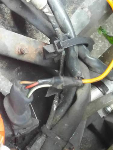

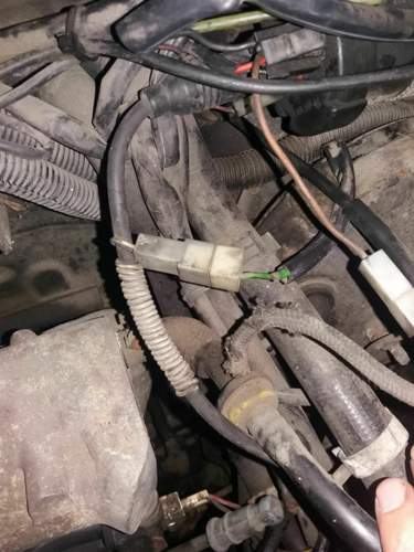

Das Kabel scheint wohl (auch) nicht original zu sein. Allerdings wenn ich es trenne, springt der Golf nicht mehr an.
Hier die versprochenen Bilder.
Grüße...
Kai

Ah, saubere Arbeit. Da war ein Profi am Werk...
Jetzt mal unabhängig vom Anspringen, was macht denn Dein Problem, wenn Du an der Zündspule den Stecker mit dem roten und dem braunen Kabel abziehst und ggf. Den Stecker am Verteiler dazu?
Ich gehe jede Wette ein, das Problem hängt mir dem Gepfusche da oder der Gasanlage zusammen.
Ich weiß nicht, was du für eine Gasanlage hast, aber bei mir sieht es an der Zündspule ähnlich abenteuerlich aus. Dort ist ein Abgriff nötig, um an die Steuerung der Gasanlage einen Motorstillstand zu melden. Dann wird das Multiventil am Gastank abgeschaltet (Keine Motorumdrehung --> keine Verbrennung --> kein Gas). Wenn die Zündspule wieder aktiviert wird, wird das Multiventil freigeschaltet.
Eigentlich müsste sich dort eine 10A Sicherung befinden.
Sieht bei dir aber definitiv anders aus, als bei meinem Auto.
Die Verkabelung, nur auf diesem Bild, ist auf jeden Fall schon merkwürdig. Was ist denn das für ein weißes Kabel, was um das Zündkabel gewickelt ist 😕?
Und das gelbe/braune Kabel vom Zündverteiler zur Zündspule erschließt sich mir nicht.

Wenn ich das braune Kabel unterbreche, ist das Stromproblem in der Tat weg.
Aber er springt dann auch nicht mehr an ;-(
Die Gasanlage soll eine ungeregelte Venturi von Poliauto sein.
Ein Kabel mit 10A Sicherung ist da wohl auch vorhanden.
Wenn ich mich nicht täusche, könnte das weiße umgewickelte Kabel zur Gasanlage gehören... muss da aber nochmal schauen.
