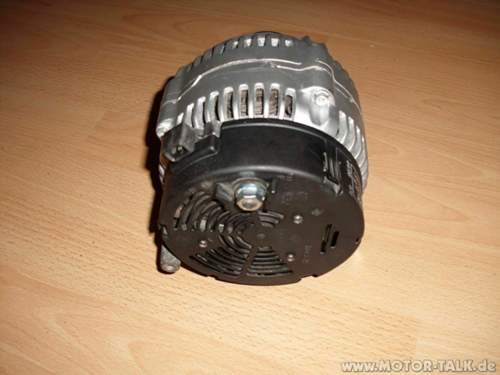

Ich würde denken, daß beim VR6, zumindest in der 92er Ausführung, keine Lichtmaschine mit Freilauf verbaut ist, beschwören könnte ich das allerdings nicht, da ich nach der Riemenscheibe nicht weiter geschaut habe. Die Geräusche kamen eindeutig aus dem Inneren der LiMa, lauter zu hören waren sie übrigens auf der Seite, die auf dem Bild von mauzz zu sehen ist (möglicherweise bessere Schallübertragung durch die Öffnungen).
Die Lichtmaschine ist von Bosch und scheint baugleich mit der im Video zu sein. Die Werkstatt, die die Lager gewechselt hat, führte den Verschleiß auf die hohe Laufleistung zurück (>600.000 km) und sagte, daß die Lager wirklich schrottreif waren.

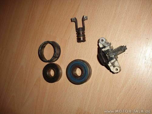

So hier mal meine neue, alte Lichtmaschine und die alten teile 🙂
160€ hat mich der spaß gekostet aber dafür hab ich teile von SKF und Bosch verbaut bekommen 🙂 und hab noch garantie🙂

Also ohne den Lagerschaden hätten es die Schleifringe sogar noch eine Weile getan. Den Zustand der Kohlen kann man auf dem Foto schlecht erkennen, wie weit waren die denn runter? Meine haben reichlich 500 tkm gehalten, dann ging auf der Autobahn das rote Licht an.
Was mich erstaunt ist der Lagerverschleiss bei der vergleichsweise geringen Laufleistung, hatte Deine Werkstatt eine Erklärung dafür?

die lima is net die original 🙂 ich hab keine ahnung wie viel die Lima runterhatte hatte mir die damals im zuge meines unfalls für 10€ bei ebay ersteiert gehabt und da hatte das lager schon geräusche gemacht deswegn wunderst mich das die bis heute funktioniert hatten 🙂 so what jetzt is alles neu🙂 und ich hab ruhe
der gute mann hat gesagt der verschleiß liegt im rahmen das vordere hat er vorsorglich getauscht bevor deas demnächst anfängt mucken zu machen und ich wieder da bin🙂
10€
Die hat ihren Kaufpreis aber locker wieder verdient!
Vor Allem hast Du hier nicht die Katze im Sack gekauft und hast Deine Lichtmaschine wieder neuwertig, deshalb habe ich auch die Reparatur bevorzugt. Das hintere Lager scheint also ein Bisschen der Schwachpunkt zu sein (wenn man bei meiner Laufleistung überhaupt noch von sowas reden kann).
