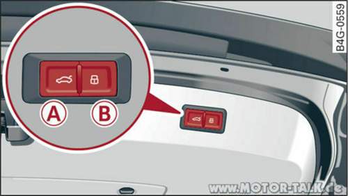

Ich meine man kann nur eine Öffnungshöhe einstellen kann und nicht situativ. Einstellen geht recht einfach. Klappe ganz öffnen, schließen. Während des schließens Knopf zum anhalten drücken für die gewünschte Höhe. Dann lange den Knopf drücken bis Geräusch kommt. Fertig
Garage einfahren, Klappe öffnen, Gegendruck erzeugen, Klappe schließen
aus der Garage fahren, Klappe öffen, aussteigen, gucken 😉
Es steht auch in der BDA beschrieben
Es ist nur ein Öffnungswinkel programmierbar. Nächste Varianten werden vielleicht noch einen Sensor haben, der ein Hindernis erkennt. Da kann ich nur raten - Garage erweitern, das war ja schon immer geplant und ist dann einfach Zubehör fürs neue Auto :-).
Steht alles in der Anleitung!!!
Man kan eine Stufe einprogrammieren. Die ist dann aber auch eben einprogrammiert. Weiter aufmachen kann man dann mit "Hand".
Stoppen macht man am besten mit dem Schlüssel oder mit dem Knopf. Von Gegendruck wird seitens Audi abgeraten.
Ich glaube man kann Sie auch beim Öffnen schon anhalten, wäre ja blöd wenn du erkennst es geht sich nach oben nicht aus und die fährt weiter. Habe es aber noch nicht probiert. Situationsabhängige Auswahlmöglichkeiten gibt es aber definitiv nicht. Einmal eingestellt und bleibt so. Kann jetzt gar nicht sagen wie man die Einstellung dann wieder zurück setzt....
Mit der Hand in die neue gewünschte (zum "Zurücksetzen": die maximale) Höhe schieben, und mit 3sekündigem Druck auf den Knopf neu abspeichern.
Einen Reset in dem Sinn gibt es nicht.
