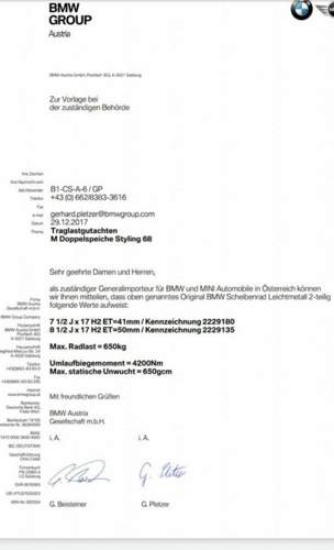

@Benz-S211-220CDI schrieb am 5. April 2019 um 15:29:23 Uhr:
benötige auch das Traglastgutachten für die Style 68 Felgen und was man so dafür benötigt!
Kann mir die einer zukommen lassen, evtl. noch eine Kopie bereits einer erfolgreichen Eintragung?
Die sind auf einen 320i Cabrio bj 1994, VA 225/45 7,5x17 ET 41 / HA 245/40 8,5x17 ET 50 und in Verbindung mit Eibach Spurplatten (10mm) .
E-Mail: Info@my-running.de
Vielen Dank!
M. Stahl
Update!!!
Habe es leider versäumt zeitnah hier zu berichten.
Die oben genannten Reifen/Felgen & Spurplatten wurde vom TÜV Nord eingetragen, das Traglastgutachten wurde nicht benötigt, da ein E46 schwer ist als ein E36.
Der Sachverständiger hat einfach Ahnung
Im Anhang das Traglastgutachten.

Also mir reichte die "Traglastbescheinigung" (Festigkeitsnachweis) für die M68-Felgen von BMW zum eintragen auf meiner E36 Limo.
Hab Dir mal das ganze Unterlagenpaket als ZIP-Datei geschickt.
