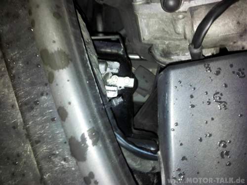

für die Einstellung der Xenonscheinwerfer im 4B gibts ja zwei Rädchen. Für was ist das linke u. für was ist das rechte? Was ist der Unterschied?

Der Scheinwerfer Neu, kostet 995€!!! Das Geld hat nicht jeder. Auch bei mir sind nach den Jahren die scheiss Plastikrädchen abgedreht. Ich habe eine große Lüsterklemme auf das Metallstängchen gemacht. Bin nach haltern auf den riesigen Parkplatz am Silbersee gefahren, habe meinen Allroad mit dem Fahrwerk auf die unterste Stufe gefahren und dann die SW positioniert, so dass es keinen blendet. Ich habe keine 1000€ für das Versagen der Audi-Ingenieure übrig! Anstatt so ein Drehrad komplett aus Metall zu machen, nein, Plastik ist billiger! 6 setzen!

Bei mir sind die auch schon gebrochen. Ich hab's auch mit 'ner Lüsterklemme angeklemmt. Ich kann die Stange jedenfalls drehen ohne Probleme.

zu drehen ist die Stange nicht! Ich habe die obere Stange (für die Höhenverstellung) ganz rausgezogen und die Lüsterklemme dann festgezogen und dann ein wenig bei Nacht nach korregiert. Das passt schoo...
Themenstarteram 8. September 2012 um 6:56
Mein Problem ist, dass sich mein Xenon Plus Scheinwerfer auf der Beifahrerseite nicht mehr ganz hochdrehen lässt. Ich kann ihn zwar hoch und runter drehen, aber nicht mehr so hoch wie ich es brauche. Er bleibt dann einfach stehen.... Laut Audi gibts keine Ersatzteile, sondern es muss ein neuer Scheinwerfer bestellt werden :eek:

@CItystar: darüber wird ja hier geschrieben! Das Innengewinde deiner Plastikschraube hat sich verabschiedet. Wenn du das SW Licht wiederhoch haben willst...weg mit der Plastikschraube und dran die Lüsterklemme! Ist leider so... .
