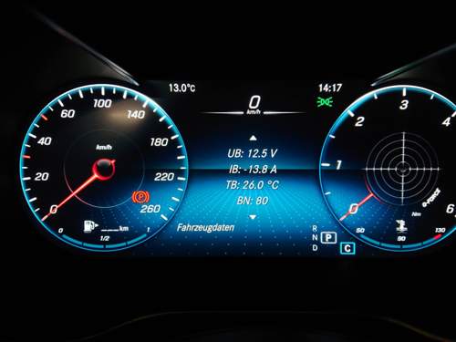

Start-Stopp-Automatik: Ich hatte gelesen dass es verschiedene Voraussetzung gibt dass diese geht, aber bisher ging sie noch nie (immer zu erkennen am Durchgestrichenem Symbol im Cockpit), bisher probiert: ohne AC, ohne Sport+, Motor warm gefahren. Ist aktuell vll. einfach zu heiß, die Bedienungsanleitung spricht hier von "fürs System angebrachte Zustände"?

Start-Stopp-Automatik liegt zu 100% an deiner Batterie die ist zu alt für die Spielerei.

Die Batterie hat eine Spannung von 14,2V und das Auto kommt ja frisch aus dem Service da es bei einem Händler gekauft wurde.

@fotom vergiss nicht die Mondphase 😉 viel wichtiger ist eine funktionierende Batterie. 14 v mit Lichtmaschine ist kein Ding, die Spannung ohne diese ist wichtig. Wenn es nicht funktioniert und die Batterie alt ist (siehe Aufschrift) dann hilft nur der Wechsel der Batterie. Aber das steht hier auch in diversen Threads

Finde mal den Batteriezustand heraus. Das gibt eine Kennzahl (BN im (Geheim-)Batteriemenü)

Die Spannung beim Start ist sogar noch interessanter da der Wert (neben BN) definitiv einen Aufschluss darüber liefert, in welchem Zustand sich die Batterie befindet.
Um aber genauer Bescheid zu wissen: Auf dem Minuspol ist das Herstellungsdatum eingestanzt (obere beiden Ziffern Woche, untere beiden Ziffern Jahr). Wenn das Datum älter als 5 Jahre ist und Start Stop dauerhaft gelb leuchtet dann sollte die raus.
