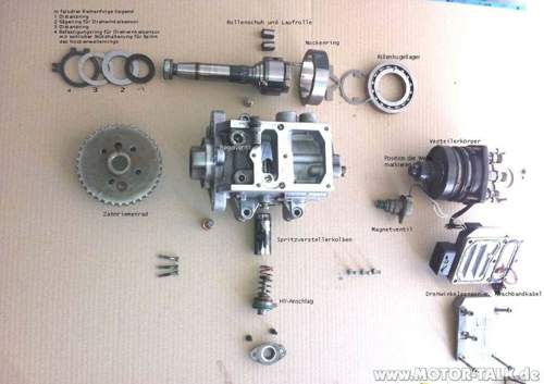

So wieder ein Stück weiter... nachdem ich Samstag Dichtsatz, Drehwinkelsensor und neues Steuergerät von Trost geholt habe bin ich zur Montage der Teile übergegangen und habe erst mal ein paar Fehler meiner Pumpendemontage entdeckt. Der Drehzahlgeberring mit den 6 Makierungen war beim auseinanderbauen von der Welle gerutscht die Position hatte ich vorher nicht markiert. Vorerst habe ich den Ring mit einer Markierung nach oben angesetzt(siehe Bild). Beim Verteilerkörper hoffe ich das die Markierung die richtige war und die Hauptwelle nicht 180 grad verdreht ist. Der Nockenring und der neue Spritzverteilerkolben bewegen sich einwandfrei. Alle Dichtungen waren noch fit nur die vom Regelventil
sind beim Tausch zerbröselt. Den Drehwinkelsensor muss ich nachher noch an das neue Steuergerät anlöten. Wenn ich alles zusammengebaut habe werde ich mit der Pumpe zum Boschdienst und Prüflauf mit Bericht machen lassen- (keine 10 km entfernt 69 € - bei ebay gefunden) Steuergerät muss ja auch noch angelernt werden, das krieg ich eh nicht hin. schmeiße noch mal ein paar Bilder in die Runde.
Vorschläge und Meinungen nehme ich gerne auf. Den bebilderten Bericht haue ich rein wenn ich die Pumpe vom AKN ohne Gedanken-Fehler überhole.
Drehwinkelgeberring
Afb-motor-vp44-40705060002-draufsicht-zerlegte-pumpe

Hi Michael und alle anderen interessierten Mitleser ...
nachdem ich meine Pumpe mit neuem Drehwinkelsensor neuem Steuergerät , Dichtsatz und Spritzversteller kolben überholt habe bin ich zum Boschdienst gefahren um die Pumpe messen und überprüfen zu lassen. Meine Fehleinschätzung dabei war das ich vorher mal nach dem Preis hätte fragen sollen und ein paar kleine Details sind mir wohl entgangen.
Die Prüfung und Einstellung der Pumpe soll 299 € kosten.Die Pumpe wird wieder Teilzerlegt der Verteilerkörper kommt raus um den Drehwinkelsensor neu einzulesen. Dabei dachte ich das meine 02er (0470506002) vom AFB Motor an das Motorsteuergerät angelernt werden muss. Die Überraschung war groß als der Diesel-Techniker sagte das diese Pumpe einfach so ohne Anlernen eingebaut werden kann. Durch den neuen Drehwinkelsensor und das neue Steuergerät muss sie jedoch neu eingestellt werden. Ich gehe davon aus wenn der Geberring des Drehwinkelsensors von der Welle rutscht oder verdreht wird muss die Pumpe neu eingestellt werden...ich bitte um bestätigung
unserer Pumpengurus hier im Workshop und möchte nicht gefährliches Halbwissen oder die Aussage eines einzelnen Bosch-Diesel-Technikers weitergeben.
Würde für mich bedeuten mit Ersatzteilen und Prüfung bin ich dann bei 900 €. Ich denke das ist o.k. ich habe dann eine fast neue Pumpe mit Prüfbericht. Eine günstigere Lösung probiere ich bei der zweiten Pumpe aus die immer noch im AKN-Motor läuft. Der AKN hat die gleichen Sympthome wie der Motor von Tim unserem Themenstarter . Träge keine Leistung etc. hier werde ich nur den Spritzverstellerkolben und den Dichtsatz (ca. 130€) wechseln und die Finger vom Drehwinkelsensor und Steuergerät lassen
Sollte jemand andere Info zum Anlernen und Einstellen haben bitte ich um Rückmeldung eine günstigere Lösung als bei Bosch wäre mir auch sympathisch.
So lasst mal hören gruß Andy aus Hannover

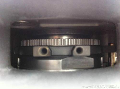

Hi Dennis !
das gleiche ist mir auch passiert. Ich muss irgendwie gepennt haben oder war zu hektisch als ich die Hauptwelle rausgezogen habe war der Drehzahlgebering schon halb von der Welle und dann habe ich ihn wohl achtlos ganz runtergenommen. Diese kleine Dummheit soll jetzt bei Bosch mit 299€ bezahlt werden. In meinem Fall sind die sowieso fällig weil ich bei der Pumpe ein neues Steuergerät und eínen neuen Drehzahgeber verbaut habe. Der Bosch-Techniker hat mir eine logische Erklärung geliefert -
wenn du Steuergerät tauscht sind dort keine Werte für die Position des Drehzahgeberring vorhanden und werden neu eingemessen und gespeichert. In deinem Fall vermute ich, kann durch die veränderte Position auf der Welle das Pumpensteuergerät mit den gespeicherten Werten der alten Position nichts anfangen bzw. ist nicht in der Lage den eingespeicherten alten Wert für den OT umrechnen oder zu erkennen das der Ring verdreht ist. ...ich hoffe ich habe das jetzt richtig wiedergegeben...ich klappere
schon seit Wochen alle Bekannten und Freunde ab aber weit und breit kein Bosch Diesel Spezi mit
passendem Equipment...um meine Pumpe anzulernen.
ich hab noch ein Bild angehängt den gezahnten Ring müsstest Du meinen - direkt daneben ist der Ring auf dem der Drehzahlgeber festgeschraubt wird...
p.s. bin erst jetzt dazu gekommen zu posten, bin leider viel unterwegs gruß Andreas
