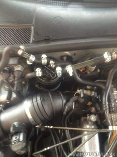

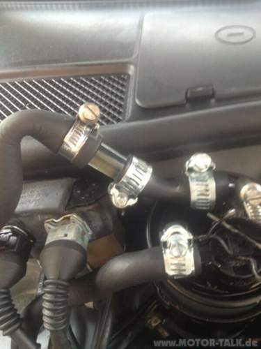

Guten Morgen liebe Gemeinde!

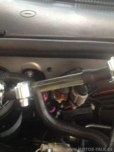

Habe gestern mal zwei "Schaugläser" (eins im Zulauf und eins im Rücklauf, jeweils vor dem DIFI) angebracht um zu sehen wo die Blasen herkommen. Anfangs war noch leichtes Geblubber vom Zulauf aus zu erkennen,
später war dann -komischerweise- alles clean!!!
Hab ihn dann schön warmlaufen lassen, bin zwei Runden übern Parkplatz gefahren-alles gut 😕😕😕
Dann hab ich ihn wieder im Stand laufenlassen und plötzlich fing er wieder an zu ruckeln und ist ausgegangen!
Wohlgemerkt OHNE eine Blase in den Schaugläsern!!!!!
Was mir allerdings auffiel war, daß der Diesel vom Vorlauf schlagartig zurück zum Tank lief sobald der Motor ausging. Ist das normal??
Und falls die Pumpe oder irgendeine Rücklaufleitung Luft zieht, so würde sich das doch in Form von Luftblasen in der Rücklaufleitung bemerkbar machen,oder??
Danke schonmal für all die Anregungen, bin gespannt wie´s weiter geht!
Schönen Samstag noch........

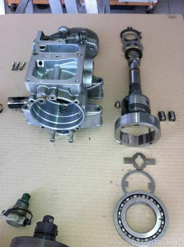

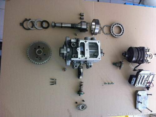

so und weiter gehts.... erst mal einen fetten Dank an den Pumpenpabst der den Beitrag eröffnet hat
und an das Weberli für den Bilder konnte ich meine VP44 aus dem A4B5 mit AFB Quattro ohne fremde Hilfe zerlegen.

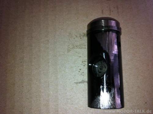

Was ich immer noch nicht weiß ob die Endstufe Pumpensteuergerät defekt ist darum kümmere ich mich später. Hätte ich an dieser Stelle nur die Reparatur beauftragt wäre die Endstufe sowieso wieder durchgebrannt da der Spritzverstellerkolben POS 801 fest war und der Nockenwellenring POS 20 sich nicht mehr bewegt hat. Die Dichtungen sind in der Pumpe zwar alle noch frisch was meine einschätzung bestätigt das die Pumpe beim Boschdienst in Chemnitz mal überholt wurde. Allerdings wohl eher von einem Lehrling oder einem Sparfuchs als Auftraggeber denn den Spritzverstellerkolben haben Sie wohl nicht getauscht(und ein paar Schrauben so fest verorgelt das nur ein Meißel geholfen hat). Aber die tolle Markierungfarbe macht ja auch was her....😮
Zusammenfassend würde ich sagen die Reparatur ist mit ein bisschen Talent machbar...
... Reparatur ohne viel Spezialwerkzeug Torx 10,15,20,25 ,Hammer, Zange, Kaffee , Abzieher wäre
toll gewesen um die Riemenscheibe vom Wellenkonus zu lösen (alte Feile und 2 Schraubzwingen nach Mac Gyver-Manier gehen auch) diverse Lappen und Handwaschpaste.
So dann werde ich mal bei Trost in Hannover Langenhagen ein Konto eröffnen und Dichtsatz/Teile bestellen.
Vp-44-4705060002-vorderansicht-zerlgte-pumpe
Vp-44-4705060002-draufsicht-zerlegte-pumpe
Vp-44-4705060002-eingelaufener-spritzverstellerkolben
mein lieber Schwan - es heisst die Bilder und nicht den Bilder...sry
der Spritzverstellerkolben läuft in einer Buchse im Pumpengehäuse kann aber lt. ESItronic Ersatztelkatalog nur mit dem kompletten Pumpenkörper bestellt werden ... habt ihr andere
Infos ? Pumpe hat 163000 runter
Siehst du, kein Hexenwerk so eine Vp44.
Für die Buchse würde ich einen Fächerschleifer verwenden.
Geht meißt, sind die Riefen zu Tief, neues Gehäuse, oder Buchse selber drehen.
(Ist nur Eingepreßt im Gehäuse).
Interessant wird es am ende, das Schwungrad exakt auf die Pumpenwelle zu fixieren.
Mir ist es nicht gelungen. Habe die Pumpenstellung über Langlöcher am Nockenwellenrad mittels _VAG com so Eingestellt, das der Förderbeginn wieder passte.
Aufpassen muß man auch das die Verteilerwelle nicht um 180° falsch in die Pumpe eingeführt wird.
Ansonsten wird der Motor nicht mehr anspringen... Sondern man kann noch versuchen das Schwungrad um 180° (halbe umdrehung) zu versetzen.

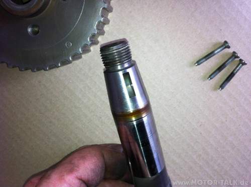

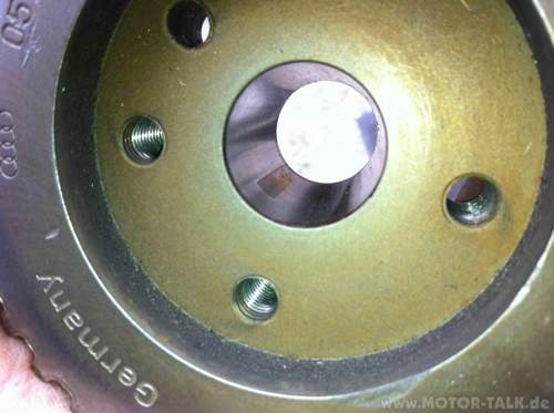

....danke das hilft...ich habe vorn an der Welle eine Markierung gemacht und der nicht vorhandene Nutzapfen hat einen Abdruck hinterlassen (siehe Bilder) ich hoffe das hilft beim Zusammenbau und der Einstellerei.
Die verpresste Buchse sieht gut aus und müsste aus Edelstahl sein .
gruß Andreas

So sah es bei mir auch aus. Habe vor dem Abziehen noch so gut es ging mit einer Reißnadel Markierungen gemacht. Beim Aufsetzen sieht man Leider die Abdrücke im Konus nicht mehr.
Das 100% Aufsetzen ist auch ein wenig Glückssache
