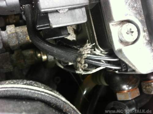

100% defekt kommt zu 99.9% von blanken kabeln direkt vom Spritzverstellermagnetventil, bis hoch zum Steuergerät.

100% defekt kommt zu 99.9% von blanken kabeln direkt vom Spritzverstellermagnetventil, bis hoch zum Steuergerät.Defekte Steuergeräte lassen sich meist mit neuen Endstufen wiederbeleben, solang die Firmware OK ist.
und so sieht es beim quattro aus...siehe Bild
noch eine Anmerkung warum ich mir das antue...klar neue Tauschpumpe kaufen kann jeder ca. 1200 € -oder gebrauchte kpl. überholte für 600-800 € - gebrauchte aus der Bucht ab 200 € Zustand und Lebenserwartung unbekannt, neuer Zahnriehmensatz (ab ca. 250€) macht Sinn wenn man länger fahren möchte und an die Arbeit für einen extra Tausch denkt (plus wenn man schon dabei ist Nockenwellen neu Satz ab ca.580€)und das ganze für 2 Fahrzeuge. möchte an dieser Stelle keine Diskussion um die Preise lostreten ...es geht immernoch um die Verteilerpumpe.
Defekte-kabel-steuergeraet-vp44
