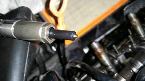

So ich hab jetzt mal die Düsen getestet und im Leerlauf die Dieselleitungen nacheinander losgeschraubt.
Bei 5 Zylindern ging der Motor in die Knie nur bei Zyl. 3 keinerlei Veränderungen beim Laufgeräusch, also hab ich jetzt mal die Düsen rausgeholt und die Nr 3 mit dem Nadelhubgeber war nass und es kamen oben aus der Leitung so feine schwarze Gummiteilchen ...sieht aus wie ein aufgelöster O-Ring.
Nun muss ich also davon ausgehen das sich in der Pumpe so einiges aufgelöst hat und logisch ...die feinen Düsen zugesetzt hat.
Also mach ich heute die Pumpe noch raus und die Tage dann ne komplette Revision.

Leider kann ich den letzten Beitrag nicht bearbeiten, daher jetzt hier die Frage, wo krieg ich günstig Einspritzdüsen her? ...die Firma Dieselsend antwortet irgendwie nicht, scheint es irgendwie nicht mehr zu geben oder?
Ich brauch die Sitzlochdüse DSLA142P1025
Alles gut, Dieselsend schickt mir die Düsen :-) ...und der Dichtsatz ist auch schon unterwegs.
Ich hoffe sehr sehr doll das in der Pumpe nix eingelaufen und riefig ist vom Gehäuse her!
...bin gespannt!
