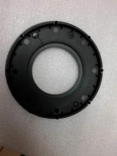

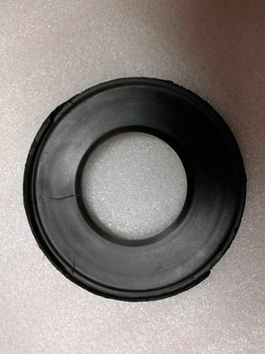

Leider hat mir keiner geantwortet, habe die Pumpe aber letztendlich auch so "seziert" bekommen...
Sie sieht wirklich nach meinem Dafühalten noch sehr gut aus, lediglich die Kunststoffscheibe, welche hinter der Blechabdeckung vom Verteilerkörper sitzt, ist gebrochen.
Hat möglicherweise hier im Forum noch jemand so eine Scheibe aus einer defekten Pumpe übrig??
Wäre klasse!
Der Spritzverstellerkolben sieht eigentlich auch noch nicht so schlecht aus, was meint ihr?

Hast schon bei Bosch gefragt ob es die Scheibe neu gibt?
Der Spritzverstellkolben sieht noch gut aus.

Diese Drallscheibe gibt es nicht Einzeln zu bestellen!! Gibt es nur Komplett mit dem Gesamten Verteilerkörper...
Allternativ kann man eine alte VP44 vom AFB AKN nehmen. Da ist die Drallscheibe aus gehärtetem Stahl.
Passen tut sie Einwandfrei.
Für meinen Teil bin ich froh, das die VP44 langsam Aus stirbt. Das ist nämlich der letzte Dreck den Bosch Produziert
hatte... Die letzten Pumpen sind ja noch schlechter als die ersten wie man Sieht...

...….tja, genau DAS hatte ich schon befürchtet! :(
Hat der TE möglicherweise noch so eine Scheibe in seinem Fundus und würde mir die gegen einen kleinen Obolus vermachen? ;)
Achso, um Missverständnisse zu vermeiden:
Über dieser Kunststoffscheibe sitzt natürlich noch die Metallplatte, welche durch den Spannring gehalten wird.
Aber es ist schon erschreckend, wie man mit einem solchen Kunststoffteil schnell mal eine Sollbruchstelle einbauen kann....
