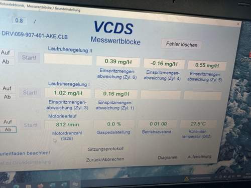

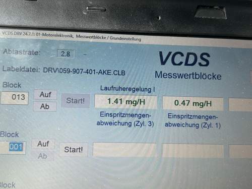

zu einstellen des Förderbeginn bin ich noch immer nicht gekommen! Habe aber mal die Einspritzmengenabweichung ausgelesen und mal ein Foto angehängt!
mhm, obwohl alle Düsen neu sind und er super läuft trotzdem 1,41 , aber wie aussagekräftig ist der Wert ? Ich mache mir darüber keinen Kopf, solange er ohne Probleme läuft ist es für mich okay

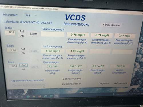

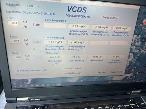

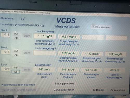

Hab jetzt nochmal zwei Messungen gemacht, einmal bei Kaltstart bei 27 Grad und dann bei Betriebswarmen Motor! Förderbeginn passt soweit sehr gut dem Soll, aber ich werde ihn fürn Winter auf 2 grad spät stellen.
Bild 3: 90C hat er nicht -> Soll minus 0.6 … 100.2%.
Interessant wären hier die Werte 004 bei 90C und in der Grundeinstellung.
zum Vergleich, eben ausgelesen:
Kaltstart, Außentemperatur 33C, MWB 004; RPM 760, soll 4.8v ; ist 4.9v, PWM 45% Duty.
Die aktuelle Einstellung ist bei Motor 90 C : 740 / soll 2n / ist 2n / 58 %
Die Abweichung Menge Z1 ist errechnet! Nur Z3 hat eine close Loop Kontrolle.

Danke für die Info! Habe mir jetzt den Förderbeginn eingestellt und gerade eine Probefahrt gemacht!
mir kommt er jetzt in den unteren Drehzahlbereich spritziger vor obwohl der Einspritzbeginn dem Soll gefolgt ist! Weiß nicht ob ich mir das gerade einbilde,
Aber jetzt schaut das nicht schlecht aus!
die Einspritzmengenabweichung beachte ich mal nicht, glaube das er etwas Zeit braucht bis er das berechnet hat,

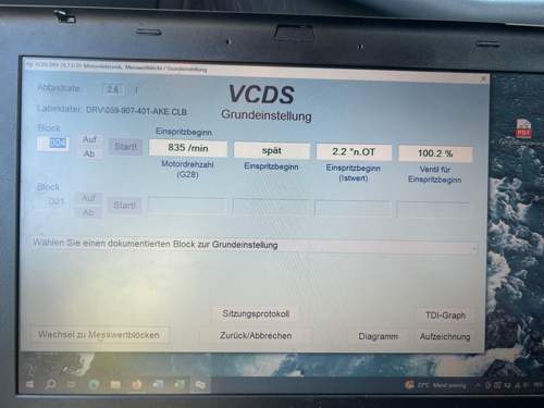

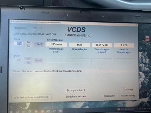

im Anhang 3 Fotos
Hmmmm…. Er läuft aber meiner Meinung nach ist er noch nicht sauber eingestellt.
Suspekt ist, sofern er 90C hat, dass er soll 0.6 nach zeigt statt 2(2.4) nach. Ist der Temperatursensor I.O. ?
Das „Tastverhältniss“ steht dabei auf 100%, also Regelwerk am Anschlag. In der Grundeinstellung sollte er 4.x nach erreichen und 14.x vor. Dabei soll er nicht 0% und nicht 100% erreichen!
Es ist eine ziemliche Fummelei den so einzustellen dass er soll 2n / ist 2n und 55-60% hat.
dann wird er in der Grundeinstellung 4n-14v // 20-85% (+/- 5) haben.
So wie deiner jetzt eingestellt ist, läuft er und man kann den so lassen… Je näher Du an die o.g. Werte kommst wirst Du merken dass er immer „lebendiger“ wird, im 3,4,5,6 Gang. Ab 110-120 km/h beschleunigt er, moderat, sodass man nicht unbedingt in den 5. runterschalten muss.
Als hat mich mein Eindruck nicht getäuscht das er von unten raus lebendiger ( leichtfüßiger geworden ist! ) ja, ich habe ja bei spät 2,2 Grad also müsste ich ihn noch ein zwei Millimeter im Uhrzeigersinn drehen, Ich werde mich damit nochmals beschäftigen! Wenn da noch Leistung rauszuholen ist mache Ich mir die Arbeit!
Hab deinen letzten Beitrag jetzt mehrmals gelesen, verstehe ich dich jetzt richtig? In der Grundeinstellung auf spät soll er 4 Grad nach haben? Ich habe ihn jetzt so eingestellt das er 2,2 Grad hat, hab irgendwo gelesen das er so im Winter besser anspringen soll!
das heißt du würdest ihn in der Grundeinstellung exakt auf 4 Grad nach stellen ?
Einen Tick weiter gegen den Uhrzeigersinn! Dann geht die Grundeinstellung „spät“ weiter in Richtung 4. Ab 4.x fängt der Wert Tastverhältniss zu sinken. Ziel ist es hier 4.x /16-20%. Ist das erreicht wird er „früh“ 14.x und ca 90% haben. Im MWB 004 wird er dann 740/2/2/56-62% haben. Ziel ist es dass 4n ~ 14v erreicht werden ohne dass die Hydraulik am Anschlag steht, weder nOT noch vOT.
In deinem Bild Grundeinstellung „spät“ hat er 835/s/2.2/100%. Heißt dass das Ventil zu ist, die Spule quasi Dauerstrom bekommt, die Hydraulik keinen Druck bekommt und somit am Anschlag steht und dennoch „nur“ 2.2 nOT erreicht werden.

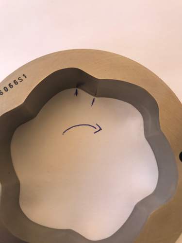

Im Bild Nockenring VP44. Pfeil = Drehrichtung Pumpenwelle. Strich bei 12:00 „ im Tal“ = Förderbeginn. Welle ist fest mit der Kurbelwelle über dem Zahnriemen. Dreht man den Nockenring gegen den Uhrzeigersinn ( im Bild !!!) -> Förderbeginn früher. Sinngemäß im Uhrzeigersinn -> spät. Diese Verstellung macht die Hydraulik. Der Regelweg der Hydraulik wird vom Ventil „Förderbeginn“ gesteuert. Ziel ist es den Regelweg der Hydraulik an „OT“ so anzupassen dass die Regelung im Bereich minus 14 / plus 4 Grad Kurbelwelle ohne dass die Hydraulik bis zum Anschlag gefahren werden muss. Die Verstellung ist NICHT linear!
Primär sind 2n im MBW004 einzustellen: 740/2/2/x.
Danach die Feinjustierung in der Grundeinstellung 15-20% / 85-90% Tastverhältniss.

@halberg schrieb am 14. Juli 2025 um 00:47:57 Uhr:
