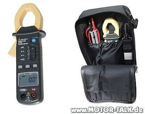

Für das Messen der Glühkerzenstromaufnahme ist eine Stromzange recht praktisch, mit dieser muss der Stromkreis nicht aufgetrennt werden, sondern man führt das Kabel, dessen Stromfluss von Interesse ist, durch den Messring der Stromzange durch. Der Messring kann mechanisch geöffnet werden, man kann diesen einfach um das Kabel (zB Glükerzenkabel) herumlegen und erhält Auskunft über den Stromfluss. Eine Glühkerze sollte im Kaltzustand etwa 20 Ampere aufnehmen, es wird weniger, wenn sie dann glüht.
Achtung bei einer eventuellen Anschaffung: Die ganz günstigen Stromzangen können nur Wechselstrom messen, keinen Gleichstrom, also Achtung, nicht die 20 EUR Modelle nehmen.
Gleichstromfähige Stromzangen findet man meiner Erfahrung nach ab etwa 80 EUR. Auch Lade/Entladeströme lassen sich damit einfach messen (zB Batterie, Lichtmaschine). So eine Stromzange ist für große Ströme bis einige 100A sehr gut geeignet, für kleine Ströme (<100 mA) eher nicht so gut geeignet oder genau, aber es zeigt Tendenzen auf.
Anbei ein Bild, um sich was vorstellen zu können ...
