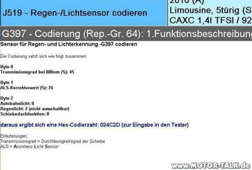

hat schonmal einer von euch bei einem A5 Facelift versucht die Einschaltschwelle des Lichtsensors zu verändern?
Bei Stemei.de gibt es eine Anleitung für den Audi A6 4F, bei der auch die Korrekturwerte des A5 aufgelistet sind:
http://www.stemei.de/pages/coding/audi-a6-4f/lichtsensor-anpassen.php
Die Lichtautomatik schaltet für meinen Geschmack deutlich zu früh auf Xenonscheinwerfer um und fördert somit unnötig deren Verschleiß.

ich konnte mich inzwischen mit der Codierung des Lichtsensors beschäftigen. Nach der Auswahl des RLFS stehen 3 Bytes zur Codierung zur Verfügung. Die Standardcodierung lautet 02 00 5D.
Leider kann ich mir keinen Reim machen, welches Byte wie geändert werden muss - könnt ihr hier weiter helfen? In VCDS werden keine Infos bei den entsprechenden Bits angezeigt.

In bisherigen Anleitungen findet man, dass über Byte 1 die Lichtsteuerung angepasst werden kann. Wenn dies auch beim FL zutrifft, stünde bei mir der Wert 00 drin, was vermutlich die spätmöglichste Fahrlichtaktivierung darstellt?! Oder hat jemand Informationen die besagen, dass ein anderes Byte für den Lichtsensor-Part zuständig ist?

byte 1 ist richtig- mit dem rest muss man halt "testen" und probieren

Ich habe jetzt eine Beschreibung gefunden, wie sich die 3 Bytes zusammensetzen (siehe Anhang)
@Scotty
Demnach wäre Byte 0 für den Transmissionsgrad zuständig (wie viel Licht die Scheibe bei einer bestimmten Wellenlänge durchlässt). Hast du an dem Parameter schonmal gedreht?
Byte 1 steht für einen ALS-Korrekturwert
J519-regen-lichtsensor-9068

http://www.stemei.de/.../...-9-dropdown-byte-0-6592851607334836486.jpg
Ah ok. Mein VCDS zeigt dieses Label-File (die Beschreibung hinter den Bits) nicht an, weil die Teilenummer geringfügig abweicht (die ersten 3 Stellen).
A5 FL und mal wieder ein fehler von VCDS -die labels sind da noch nicht angepasst oder adaptiert...

Hast du ein Screenshot von Byte1 und Byte2?
nein
