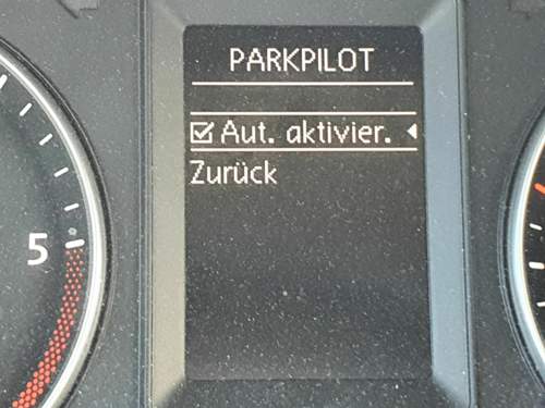

Bei meinem 4er läßt sich das automatische Einschalten am Bordcomputer einschalten.

@buffgrimmel schrieb am 29. August 2020 um 20:07:37 Uhr:
Wohl erst beim 4er wegen Abstands-/Notbremsassistent ?
