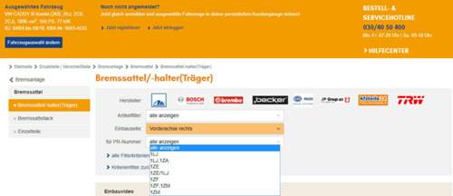

Bei KFZTeile24 wird noch nach einer PR Nummer nachgefragt, welche brauche ich da ?
Natürlich die PR-Nr. von deinem Fz.!
Findest auf dem Datenträger im Serviceheft. Wenn der verlinkte Etka nicht irrt, so lautet die PR: "1ZE"
