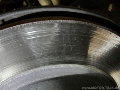

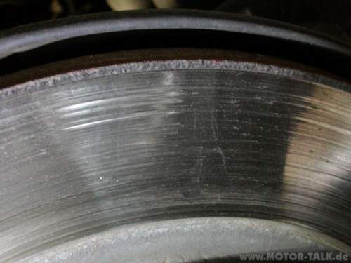

Hab mal versucht meine Scheiben so gut wie es geht zu Fotografieren. Sahen deine Scheiben in etwa so aus? Wenn ja, sollte ich meine wohl auch mal dem FOH vorstellen.
Hab den Vectra mit 14000 km übernommen und gedacht, die Riefen kommen durch die Standzeit (Rost) vom Winter.

Hallöchen,
meine hinteren Bremsscheiben sahen noch um einiges Schlimmer aus.
Beim äußeren Drittel war immer Rost drauf, als ob dort die Bremsbeläge gar nicht aufliegen würden.
Habe das jetzt fast ein Jahr beobachtet, ob es sich bessert. Aber es blieb so.
Also hab ich es direkt dem Servicechef beim FOH gezeigt, er soll mal bei Opel nachfragen.
Viele Grüße
Falk

Ich meine, ich hab das Spielchen ja schon mal mitgemacht. Bei meinem Signum waren die Scheiben nach 70 tkm auch fix und fertig. Riefig waren die die ganze Zeit über. Nach Wechsel auf Bosch-Scheiben habe ich nach weiteren 45 tkm keinerlei Reifenbildung feststellen können. Meiner Meinung nach wird da an der Erstausrüsterquali gespart, um dann dem Kunden nach meiner Meinung viel zu kurzer Zeit mal schlappe 400 € aus der Tasche zu ziehen.
@ helmi: meine Scheiben sehen sogar noch schlimmer aus. Irgendwie bin ich diesmal nicht bereit, das zu akzeptieren. Spätestens der TÜV nächstes Jahr wird daran rummäkeln.

Meine Bremsen hinten sind auch riefig. Auf Kulanz (bei der 30.000er Inspektion nach nichtmal einem Jahr habe ich es angesprochen) ging gar nichts. Der FOH hat dann die Bremsen wie auch immer etwas gereinigt / abgeschliffen, seitdem ist es etwas besser. Meine sahen zuerst auch deutlich schlechter aus wie die hier gezeigten, mittlerweile in etwa so wie gezeigt.

So, Auto gerade geholt.
Mir wurde gesagt Opel hat es nicht direkt auf Garantie gemacht, sondern sieht es als Kulanz an.
Naja mir egal wie es heißt, Hauptsache es wurde gemacht 😁.
Viele Grüße
Falk
