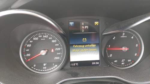

Ich heute hatte noch eine ganz tolle Meldung: siehe Foto.
Die Batterie hat sich zum Start " Batterie Low" da eine neue Meldung ausgedacht.
Ich hatte allerdings noch 11,8V aufn Tacho, was ja nicht der komplette Gau ist.
Während ich dann schnell mal losgefahren bin, kam eine weitere Warnung:
-------------- » Fahrzeug anhalten, Motor laufen lassen « -----------------
Ja klar, anhalten, nachschauen, ob man die Batterie verloren hat! Deshalb Motor laufen lassen.

Du scheinst Null Ahnung von Autos zu haben sonst würdest du verstehen warum du anhalten sollst.
Wenn die Spannung so tief singt kann es sein das Sicherheitsrelevante Systeme nicht mehr funktionieren,
das möchtest du bestimmt nicht erleben.

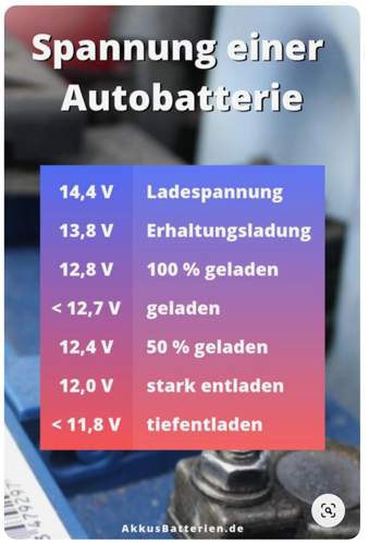

Naja, bei dieser geringen Spannung kann es ja sein, dass irgendwelche relevanten Systeme ausfallen (ABS, ESP, Servo, ...). Deswegen anhalten. Batteriespannung: Siehe Bild

@eva-roxi nein, anhalten sollst du daher, da dein Lenkgetriebe elektrisch unterstützt wird und du sicherlich nicht in einer Gefahrensituation eine andere (schwächere) Lenkung spüren willst, als du es sonst in dem Auto gewohnt bist. Um es in deinen dispektierlichen Worten zu sagen: Nein, die Meldung haben nicht Chinesen, sondern Deutsche programmiert. Aber nicht jeder scheint den Intellekt zu besitzen, sich bezüglich dieser Fehlermeldung und möglichen Konsequenzen einzulesen (dazu gibt es ja genug hier im Forum).
Was genau meinst du mit "11,8V aufn Tacho", hast du die Zahl im Stand mit Motor aus, im Stand bei Motor an oder während der Fahrt abgelesen? Je nach Situation kann 11,8V schon recht niedrig sein, allgemein ist 11,8V aber definitiv kein guter Wert, egal wann abgelesen
