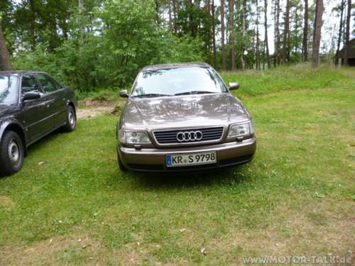

Hallo zusammen!
Jetzt war es soweit! Gestern hat unser Dicker für ganz kleines Geld den Besitzer gewechselt. Nach 2 Jahren treuem Dienst und 2 Treffen hat er leider einen Lagerschaden. Wir haben noch bis zum Ende gehofft, das es doch nicht so schlimm ist, aber 2 Werkstätten unseres Vertrauens haben es dann doch bestätigt! Glücklicherweise haben Wir ja noch unseren Avant. Er bekommt jetzt die ganze Aufmerksamkeit und wird uns hoffentlich noch lange erhalten bleiben!

Wenn das der war mit dem du auf dem Treffen warst??
Schade drum. Die Farbe fand ich cool.
Aber wie heißt es so schön: Bis Tüv oder Technik uns scheidet.
Original geschrieben von Salomo5
Diesen hast du verschenkt?
Das ist dann wohl dieser!
P1000153
Schade, wieder einer weniger :-(. Aber die Farbe gefällt mir auch. Mal was Anderes.....
Themenstarteram 4. August 2012 um 12:23
Ja genau das ist er! Nun ist er weg! Aber ich hoffe das unser Avant uns noch ne Menge Freude machen wird!
