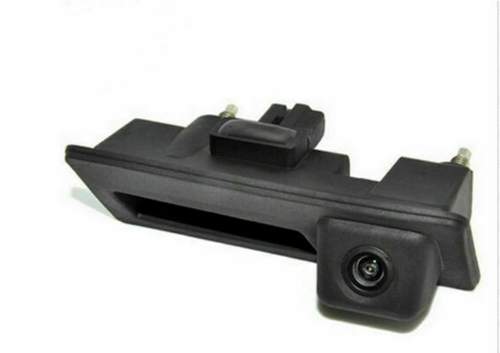

grob gesagt muss beim 3er FL für die VW Kamera ein loch ins blech eingebracht werden. elektrisch sollte das gehen. ob genügend platz in der Heckklappe ist kann vielleicht ein anderer sagen.
Mit Loch meinst Du für das Kabel der Kamera ? Die Kamera selbst soll von unten in die Griffleiste.
Loch in das Blech der Heckklappe. Der Transporter hat hier auch ein Loch im Blech. Beim Caddy ist die Griffleiste zu klein (im Querschnitt) um die Kamera ganz aufnehmen zu können.

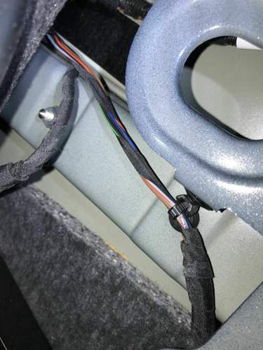

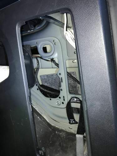

Wenn ich den 'Caddy 3 mit Caddy 4 Lampen' Thread richtig gelesen habe ist Pin 5/ blau schwarz das Rückleuchten Kabel. Richtig?
LG
Fach hinten rechts
Kabel Rückleuchte
Moin,
bei mir war das so. Auch in der Anschlussanleitung so beschrieben. (12 Volt Rückfahrsignal)
yt1300
@Yt1300 schrieb am 4. Juli 2020 um 11:21:28 Uhr:
Moin,
yt1300
stimmt und geht. Blau/Schwarz ist das Rücklicht!

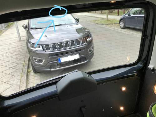

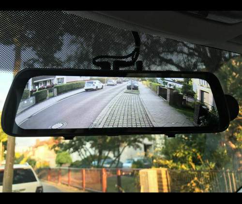

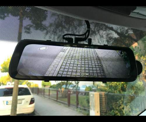

Hier die Bilder.
Hab mehrere Modelle ausprobiert,
das installierte ist jetzt 24cm x 26,3cm bei 7,5cm Höhe - 9,35" Zoll Diagonal.
Es gehen beide Sonnenblenden runter.
Die Höhe ist so eingestellt, dass man bei geradeausfahrt den Horizont sieht.
Im Rückwärtsgang endet das Bild unten dort, wo man hintritt um die Klappe zu öffnen.
Die Übersicht ist super.
Man merkt ein leichtes 60hz stottern des Bildes.
Die Auto-elligkeit des Displays ist sehr hoch, ich hab sie manuell runter gedreht.
Die Kabel liegen in der Verkleidung und Strom (Klemme 15) ist im Sicherungskasten abgegriffen...
LG
Blick-rueckspiegel-bild-normal
Blick-rueckspiegel-bild-abgesenkt
