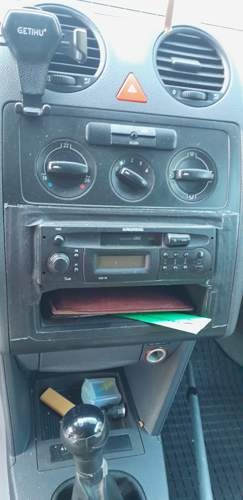

Hallo Gemeinde,
ich habe hier einige Beiträge gelesen, aber keiner passt so wirklich zu meinem Anliegen.
Und zwar möchte ich bei meinem Caddy Kasten eine Aliexpress Rückfahrkamera mit Bildschirm installieren, da ich kein Multimedia oder sonstiges habe. Siehe Bild
https://de.aliexpress.com/.../33014351637.html?...
In den Beiträge hier im Forum stand das ich einen Stromfilter für Rückfahrkameras benötige.
Nun habe ich einen von der Firma AMPIRE gefunden.
https://www.ampire.de/AC-PNF-RVC2.htm?...
Nun meine Frage, kann ich wirklich die Kammera mit Bildschirm kommplett an das Rückfahrlich anschließen?
Stromaufnahme der Kamera + Bildschirm seien 6W das sind bei 12V 0,5A
Verkraftet das die vorhandene Bordelektrik? Die Kamera soll nur aktiv sein bei eingelgtem Rückwertsgang.
Bezüglich Kabelquerschnitte und deren Belastung habe ich einen Rechner.
Ich hoffe Ihr könnt mir bei meinem Fall weiterfelfen.
Vielen Dank schon mal und beste Grüße
